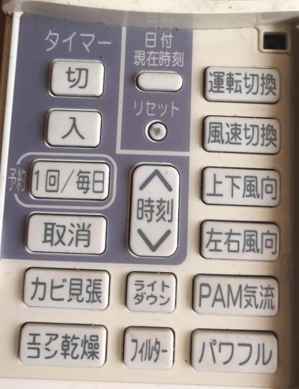

涼快渢速自動rin HITACHI運転/ 停止温湿度風速切換) ( おやすみ室
Ryo miễn phí 渢 速 rin tự động HITACHI hoạt động / dừng nhiệt độ và tốc độ gió độ ẩm chuyển đổi) (buồng đêm
E dịch giúp cụ nhé.
E dịch giúp cụ nhé.
Em xin, em xin bác :)

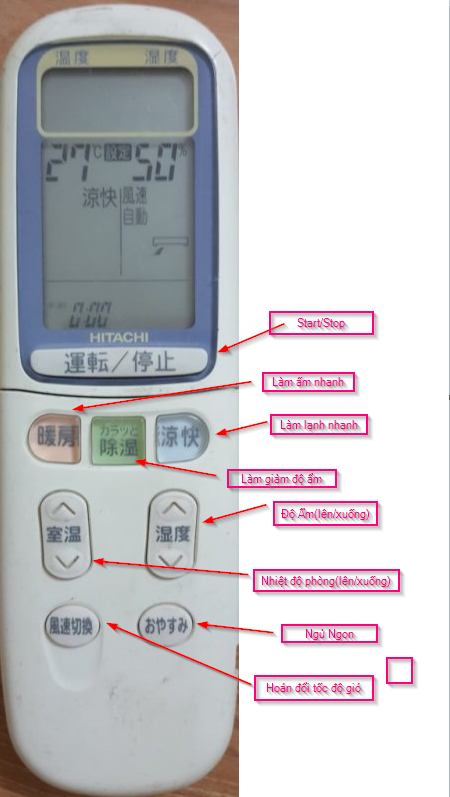

Em vẫn đang để 27 độ và 50% độ ẩm, tối ngủ cứ khô hết mồm ạ :(

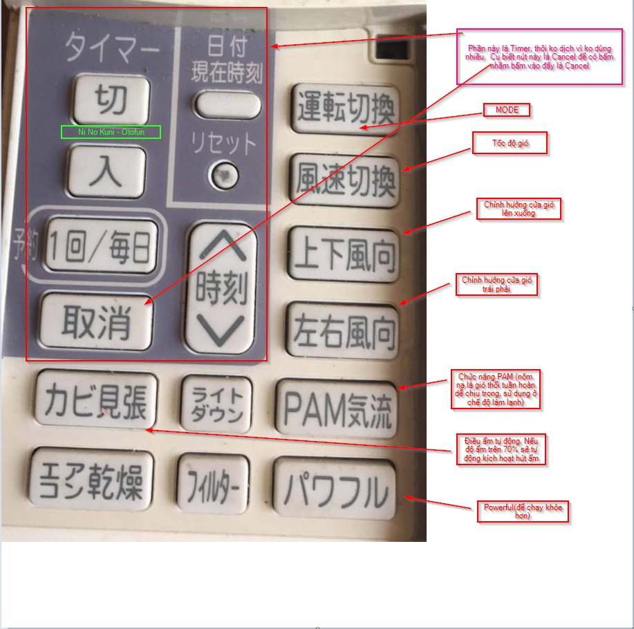

Gửi cụ, em vừa làm xong đấy :)) . Nhưng đây mới là cái mặt ngoài thôi, hình như cái này mở ra bên trong nó còn 1 đống nút nữa cơ cụ ạ.
Đêm ngủ cụ chơi cái nút "Ngủ Ngon" chắc sẽ tiết kiệm điện hơn, còn ko hiểu nó tự chỉnh nhiệt độ và độ ẩm cho phù hơp ko.
Đội ơn bác, tối về em chụp mặt trong nhờ bác dịch giúp em nhé
Bác hộ em nốt mặt trong với ạ :)

Hôm nay em đang vui nên cụ may đấy nhé . Tạm thế cụ nhé, dùng ngon rồi đấy :)
