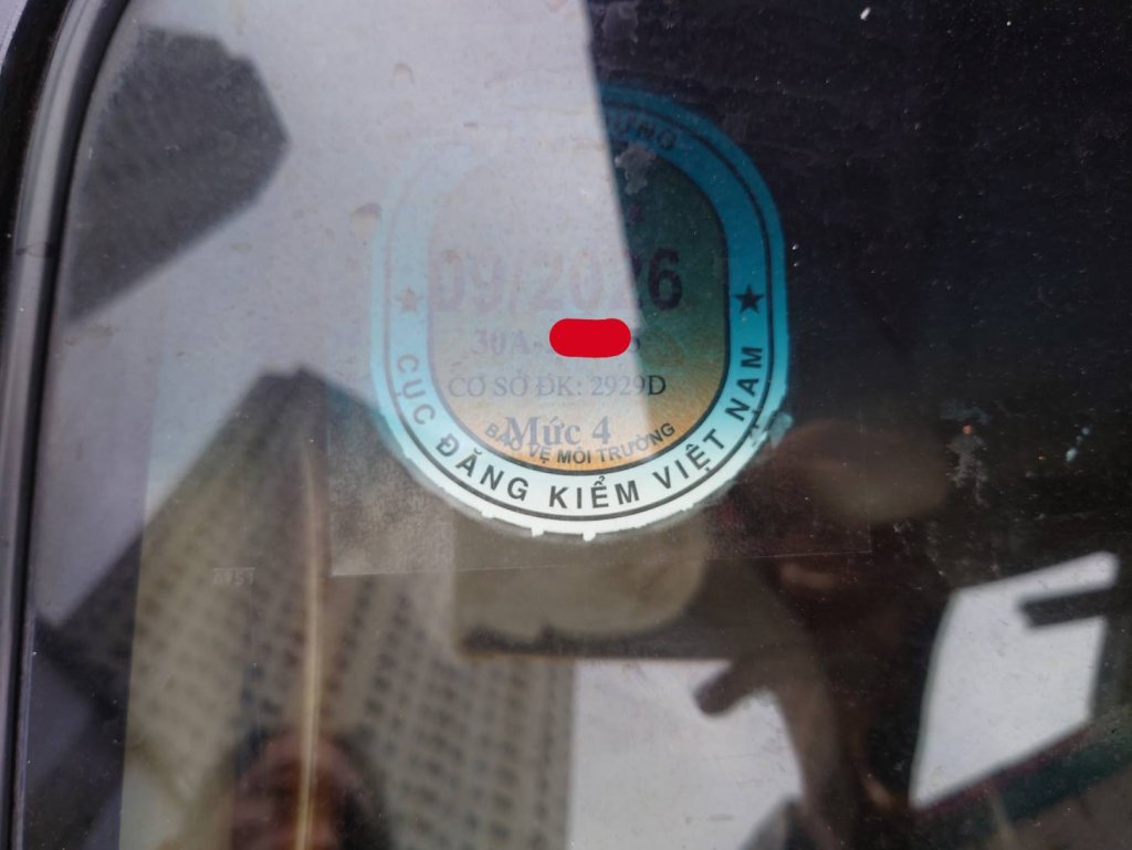

Chào các bác,
Em mới cho con escape đi đăng kiểm tại 2929D, xe đạt mức 4 bảo vệ môi trường 1 cách dễ dàng. Xe cũng chưa cần phải bảo dưỡng chuyên sâu như vệ sinh cổ hút, cổ xả mà mới chỉ thay lọc gió, đổ chai vệ sinh kim phun, vệ sinh MAF và thay lọc xăng. Tất cả chỉ là vệ sinh định kỳ.
Việc đạp ga chỉ áp dụng cho xe máy dầu, máy xăng đăng kiểm như bình thường
Có mức bảo vệ môi trường, anh em đi xem xe cũ cũng phần nào nắm bắt được sức khỏe cục máy chiếc xe mình sắp mua.
Có xe đời 03 còn đạt mức 5 bảo vệ môi trường nếu chăm tốt, khí thải ngang những xe sản xuất năm 22

Không hiểu sao tìm hiểu trên mạng thì toàn thấy thông tin mức 4 ~ euro 4, mức 5 ~ euro 5 mà đợt này em cũng thấy nhiều xe 200x hoặc đầu 201x đạt mức 5 dễ dàng (trong khi xe thời đó mới chỉ có tiêu chuẩn euro 4). Chắc các thông tin quy đổi mức tương đương kia bị sai và thực tế mức VN = (euro - 2) mức cụ ạ.
Nhưng xe cụ mức 4 hình như tới 2028 là sẽ ko đc vào nội thành HN nữa đâu. Em nhớ mang máng thế.

Đăng kiểm đo khí xả tính nồng độ NO, NOx, CO để xem xe đạt mức nào theo tiêu chuẩn bác ạ. Nếu chịu khó chăm xe thì đạt mức 4 và 5 không quá khó. Bản chất xe không ăn dầu, các cảm biến đều hoạt động chính xác thì khí thải ra sẽ sạch thôi.
Nhà em ở ngoài vành đai 3 nên cũng không hay chạy xe vào nội thành, đi làm loanh quanh 20km ngày thôi bác.
