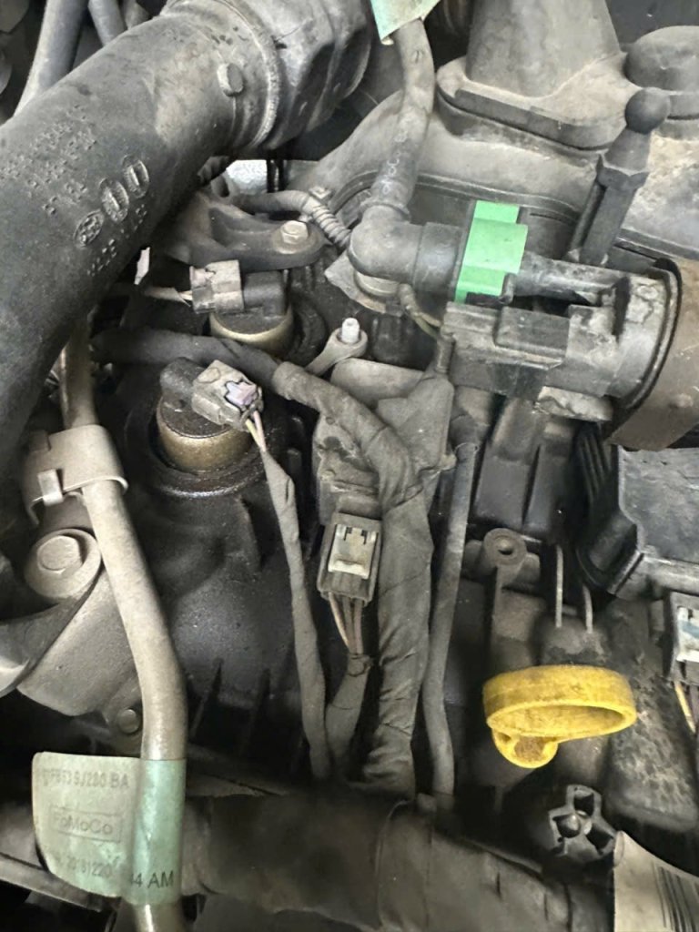

Cụ sửa ngoài thì hay sửa ở đâu vậy. Xe em có lỗi rỉ dầu mặt máy chắc do gioăng mà đang ko biết chỗ nào uy tín tí để fix
Của cụ đang bị lỗi ra dầu cái gioăng VVT phớt cam xoay. Để fix nó thì như sau:
-Giá 1 cái phớt cam xoay 90k, 2 cái là 180k
-Giá 1 cái gioăng nắp giàn cò là gần 500k
-Tiền công thay thế là khoảng 300k
Toàn bộ vật tư + nhân công này là làm ở trong hãng. Trong hãng nó rẻ như vậy thì cụ tội gì phải sửa ở ngoài cho mệt ra. Có thể ra Ford Hà Thành ở đường Tôn Thất Thuyết là rẻ nhất, các Ford hạch toán độc lập nên càng xa trung tâm càng rẻ, đơn giản là tiền mặt bằng xa trung tâm nó rẻ hơn, mình phải khôn thế. Có thể liên hệ cố vấn dịch vụ Tuấn-0904815559

thế để e mò vào hãng, tại ko rành xe hỏi qua bắt thay cả cụm nắp gần chục củ nên e cũng hơi rén
