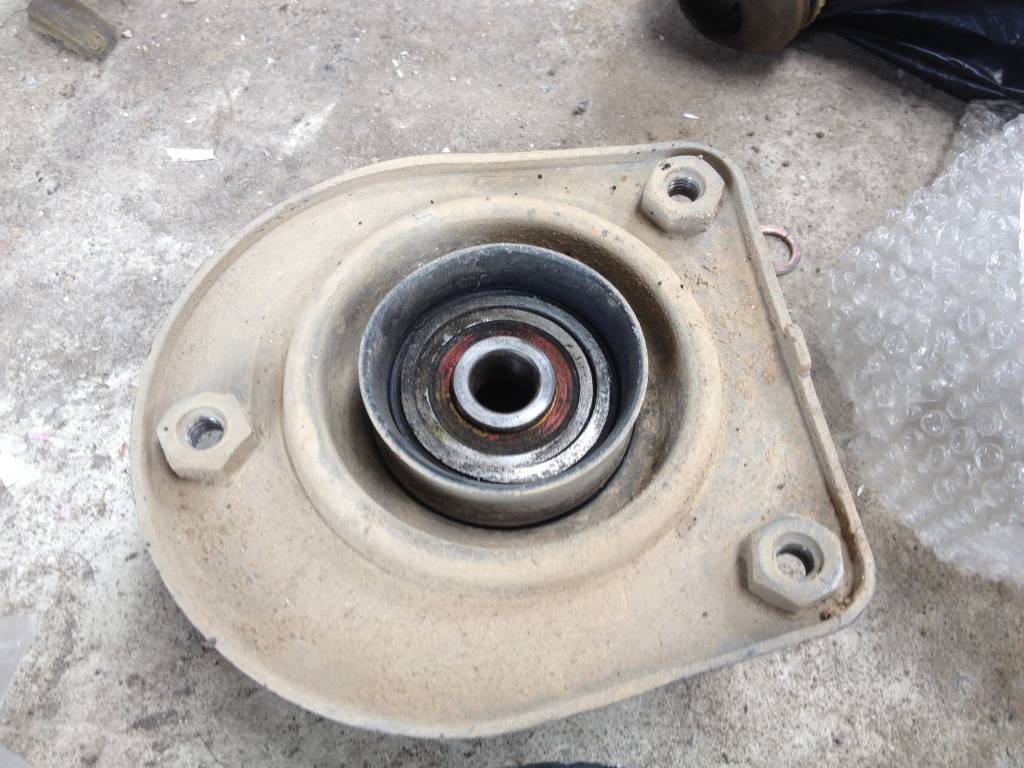

Tự dưng cái xe nó đổ đốn cụ ạ, em vẫn ở gara, em lấy đồ chỗ Dũng Anh.
Các cụ cho em hỏi cái bát bèo có tác dụng gì và khi nào thì phải thay?

TÁc dỤng cÁi bÁt bÈo nÓ giỐng cÁi cỤc cao su chÂn mÁy cỤ Ạ, ĐỈnh cỦa cÁi giẢm xÓc nÓ gẮn vÀo cÁi nÀy, rỒi cÁi nÀy mỚi gẮn vÀo khung xe, nÓ cÓ lỚp ĐỆm cao su ĐỂ triỆt tiÊu rung ĐỘng tỪ giẢm xÓc lÊn khung xe. NhÌn cÁi cỦa cỤ cŨng chƯa ĐẾn nỖi phẢi thay ĐÂu.

Nó lồi lên rồi cụ ạ.
