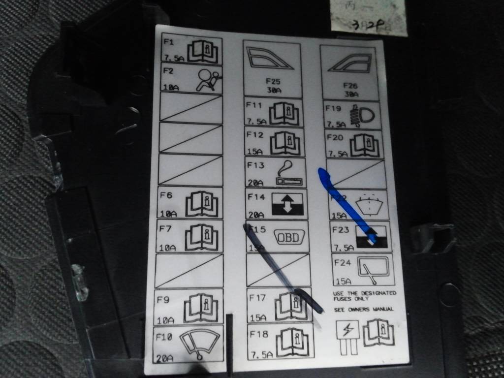

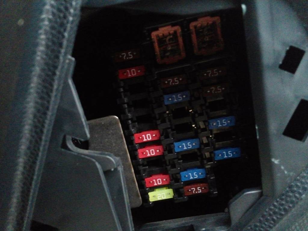

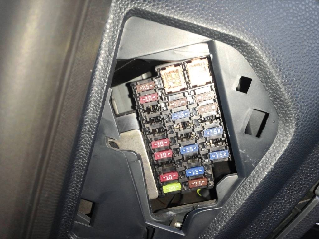

Các cụ cho em hỏi như trong hình.xe fiesta này thiếu mấy vị trí cầu chì theo sơ đồ.trong quá trình sử dụng có bị ảnh hưởng gì không và có gây nguy hiểm cho người sử dụng xe không ạ.em xin cảm ơn

Em thấy sơ đồ trên hàng thứ 2 ( tính theo chiều dọc bị thiếu mất 2 cái cầu chì (f13 và f14)con hàng thứ 3 thiếu mất một cái cầu chì f23) thì phải) các cụ giúp em với vụ này em khoing biết gì cả

tình trạng xe bác hiện tại các thiết bị vẫn hoạt động bình thường chứ có mất cái gì ko ,theo em bác vào gara để thợ có chuyên môn kiểm tra cho nó yên tâm

theo như hình bác đưa lên thì xe bác hiện tại chỉ mất điện vào tẩu châm thuốc lá do cầu chì f13 ko được cắm thôi ,còn xe bác ko có cửa sổ nóc thì 2 chân cắm f14 và f23 chỉ để làm chờ ở đó thôi bác ko cần phải bận tâm làm gì ,bác cứ đưa ra gara uy tín mà để họ kiểm tra cắm cái cầu chì nhiều khi free luôn cụ ah ko nên quan trọng hóa vấn đề nên như vậy bác nhé

Em xin cảm ơn cụ nhé.bận quá giờ em mới vào dduwwowcj ạ
