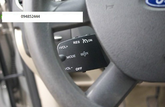

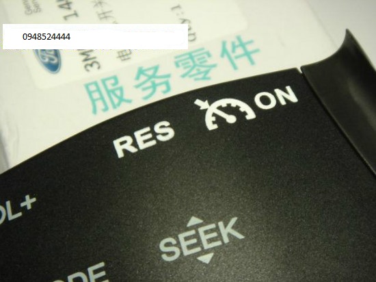

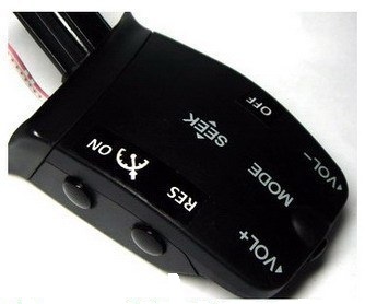

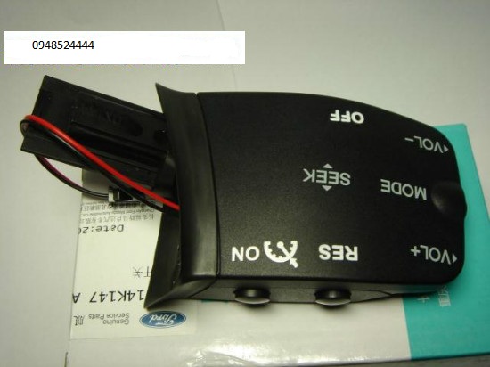

Em có được nguồn hàng phần cứng thiết bị Cruise control , các cụ nào cần thì pm cho em. Theo ý cá nhân em thì lắp cái này thuận tiện hơn lắp trên mặt vô lăng, quá trình lắp đơn giản hơn nhiều không phải tháo túi khí và quan trong hơn là 2 trong một các cụ sẽ có thêm cả điều khiển âm thanh trên đó luôn .
Một cài hình ảnh các cụ tham khảo.

cái này dây đi thế nào hả cụ, có phải cắt dán gì ko hay plug and play??? Em có audio control rồi, nếu dễ thì e lên đời luôn
xiwangxinghn
OF-301566
13/12/13
461
413,334 Mã lực
Cái này nếu bác có audio control rồi thì tháo cái đó ra lắp cái này vào thôi không phải tháo túi khí hay làm gì cả. Đi dây thì có chuyên gia lo cho cụ rồi cũng đơn giản thôi cụ.
