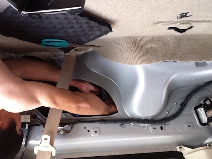

Hôm trc đi Vĩnh Phú , vì đi trừong nên phần gió bây giờ nghe rõ hơn do cuốn gió, âm từ hốc lốp khoang sau, nên hôm rồi mình bổ xung nốt phần này
à, cái cụm điều hòa phái sau đây:
trong cái hộc 2 bên này, nhét được vào chỗ nào là dán tất
cả cái phần vồng ốp lốp này cũng dán
một điều đặc biệt chỉ thấy ở xe Hịnnnnnnn, tấm hợp kim này dập theo gân sàn xe, chắc vì FE rung quá nên NXS phải bxung thêm phần này, rất nhiều xe phổ thông không có, tác dụng khử rung nội tại, khử ồn từ đường, có lẽ đây là lý do ồn đường xe FE đỡ hơn xe khác

Cái đó khg phải lưới lọc đâu bác, là giàn két mát đấy, xe bác cũng có, tháo ra xem đi bác, có khi của bác bẩn hơn đấy, vì mình chưa đi đc 2,8 vạn, trong hình là mình đã lấy bàn chải đánh răng chà các lớp bông bám vào rồi đấy, tránh k dun vật cứng nhé, đồng lá nguyên chất, mềm như vật liệu giàn két phía trước
