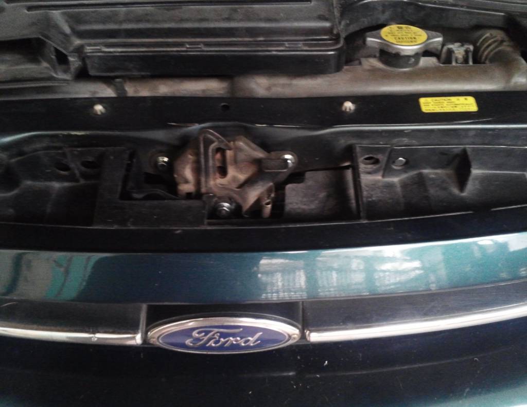

Hic thêm tí mắm tôm cho nó dậy mùi này ...các cụ xem mấy con ốc sáng lòe chả sướng hơn cái ốc zin đen nhẻm à :D
