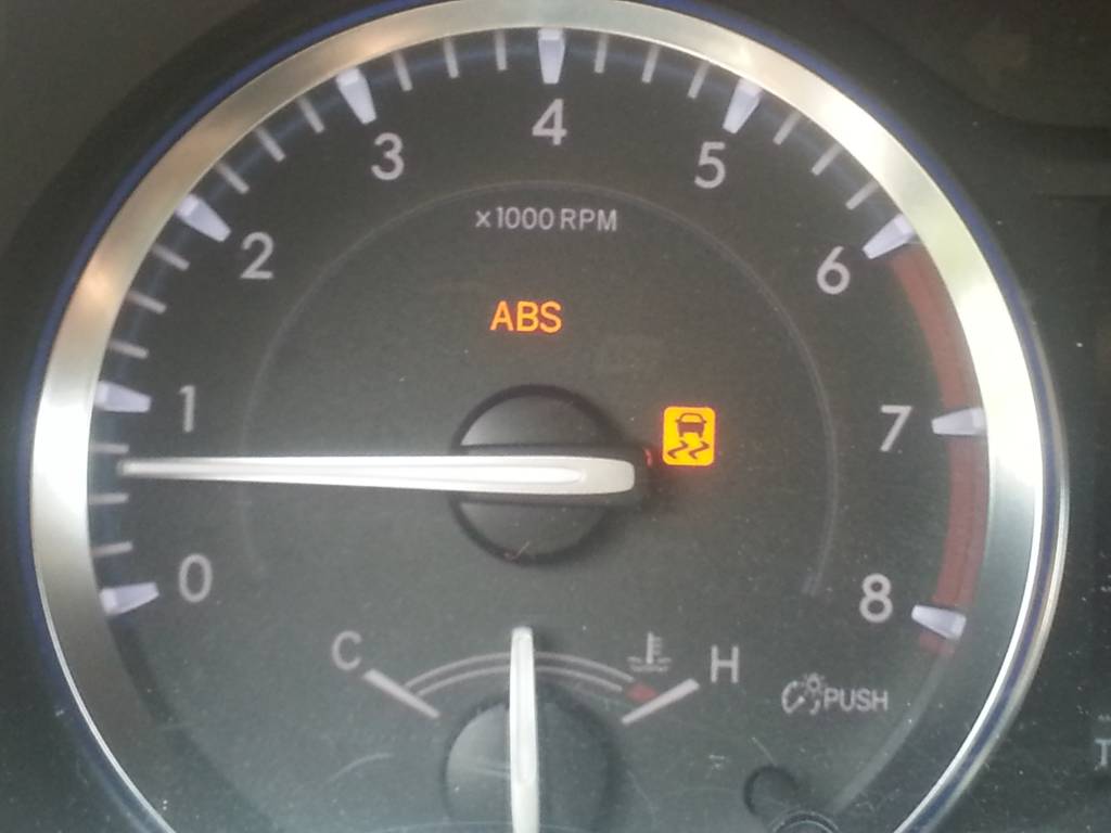

Em đang xiên vịt. Đang ở Tây nguyên. Do chạy đường xóc hay sao mà hiện tại đồng hồ nó hiển thị ABS và biêủ tượng chống trơn.
các cụ giúp em làm sao để tắt và quan trọng nó có ảnh hưởng gì không???

Cảm biến của hệ thống ABS hoặc hệ thống chống lật TSC trục trặc, cụ kiếm ngay gara có máy đọc để chuẩn đoán lỗi. Khi chưa fix được lỗi cụ nên chạy chậm thôi ạ .

Đèn cảnh báo thường có 2 màu vàng và đỏ. Nổi đèn vàng thì cụ vẫn túc tắc chạy được. Ko biết cụ đi xe gì? Xe mà hịn quá thì cũng khó tư vấn gara.
Nguy hiểm nhất là bị dò dầu phanh, cụ nên ktra bằng cách nổ máy, chui gầm xe, nhờ người ngồi trên đạp phanh, xem kỹ các đường ống dẫn dầu phanh xem có bị dò rỉ gì ko?
Thứ 2 có thể bên nào đó má phanh quá mòn, có thể dính nhẹ phanh, về số N, hạ phanh tay đẩy thử xem xe có trôi đc ko?
Thứ 3, nhiều xe kích hoạt hệ thống chống trơn trượt bằng nút bấm, cụ xem có vô tình ấn vào ko?

Tks các cụ. Trước khi đi em cũng đã bảo dưỡng cẩn thận rồi (mới chạy được 5k mile). Mấy hôm nay em toàn chạy đường đèo tốc độ tối đa cũng chỉ 80km. Thôi để cuối tuần lết về HAN xem ntn. Hôm qua có 1 lúc cả 2 đèn báo ABS và biểu tượng chống trơn trượt đều tắt nhưng 1 lúc sau lại hiện ra như trong ảnh. Hy vọng không sao.

Tks cụ lái-vui, em đã mang xe vào hãng và họ nói bị hỏng cảm biến và mất 12 ngày để đặt hàng thay thế. Em đã kiểm tra theo cách cụ tư vấn rồi, ơn trời không bị như vậy. Em mong muốn được kiểm tra 1 lần nữa trước khi quyết định thay cái mới, nếu cụ biết chỗ nào hoặc ai thạo cái món ABS này cho em xin địa chỉ liên lạc.
Xe em là Toyota Highlander LE/2014.

Đang ở tây nguyên mùa khô cụ chạy mà bụi nhiều làm cảm biến hoạt động không chính xác sẽ báo lỗi. Tốt nhất nên đến gara nào đó (chính hãng là tốt nhất) để kiểm tra

cụ chủ đã đem vào hãng và ktra kỹ rồi thì có thể yên tâm.
Tuy nhiên, nếu cụ muốn cross-check thì đem qua cái ổ của OF là gara Tienphong, 87 Láng Hạ để họ ktra thêm cho. Nhiều khi phán lỗi cảm biến nhưng chỉ là do bẩn, lỏng các jack nào đó nó cũng nổi đèn. Nếu do như vậy thì đỡ mớ tiền.

Hay đó cụ. Sau đợt nghỉ em sẽ đến xem ntn. Mà mấy hôm nay đường sapa đẹp quá hay sao mà chẳng thấy cái đèn ABS nó sáng nữa.

thưa các cụ, em đã mang xe đi kiểm tra và vẫn báo hỏng! hoang mang quá!!!
Chuẩn bị ngân sách để thay cái cảm biến mới thì bỗng dưng cái đèn ABS phụt tắt, đến hôm nay em vừa phượt thêm 2k km nữa cũng chẳng thất đền ABS nó sáng lại. Như lày sao sao nhỉ??? em chạy thêm 1 tgian nữa xem ntn

Cụ nên KT lại cái G......ara cụ đã check xe đi. Đèn hok báo nữa tức là trước đó nó báo vì ...bẩn hoặc lỏng giắc như cụ joyride chẩn chuẩn cơm mẹ nấu rùi! G..ara bi giừ ẩu lém cụ nhóe!
