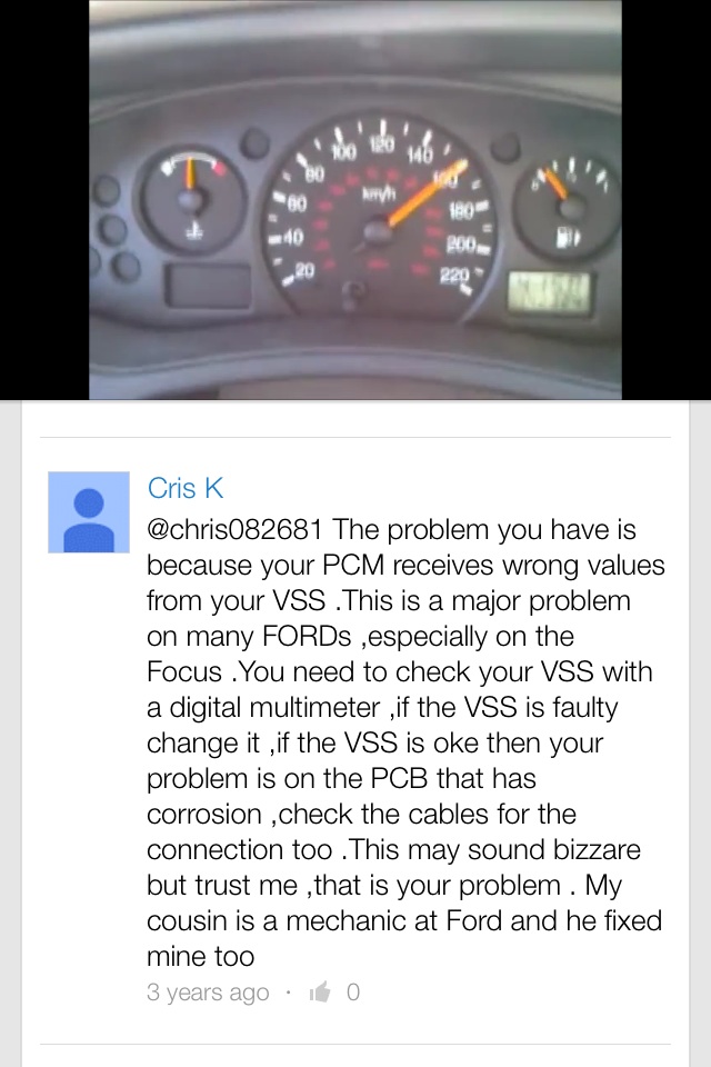

Hiện nay em đang có con Ếch ộp - 2004 - 2.0 MT, tự dựng chết kim đồng hồ KM, (triệu chứng chập chập cheng cheng- lúc được lúc không), đồng hồ đo vòng tua máy thì vẫn oke, nhưng đồng hồ KM thì giật + nhảy lung tung xòe, mấy hôm nay còn chập luôn cả đồng hồ điện tử tính tổng KM (nó hiện vạch -----------), như không đo được. Em đã bị bắt đến 4 lần vì cái tội không biết tốc đi bao nhiêu. KÍNH MONG CÁC BÁC nào có kinh nghiệm sửa chữa, cho em biết bệnh lý em này, nơi sửa và cách sửa ra sao.
Em lang thang vào hãng thì bị phán lung tung xòe, em phát ớn với cái cách trả lời như vậy nên vác xe về nhà. Giờ đắp chiếu chờ kiểm tra bệnh tình.
Trân trọng cám ơn các bác

Em cũng đi Ếch giống cụ, cụ hỏi thì em lần mò xem thằng tây lông phán gì, thế cụ đi khám họ có nói đến bệnh của cảm biến tốc độ bánh xe ko cụ, gọi tắt là VSS ấy cụ?
BVTL
OF-1717
27/9/06
4,669
3,120,453 Mã lực
Ha Noi
Em search thấy clip này ko biết giống cụ ấy không?
http://youtu.be/kVqhV-2UUTE
Dưới có 1 cụ comment
