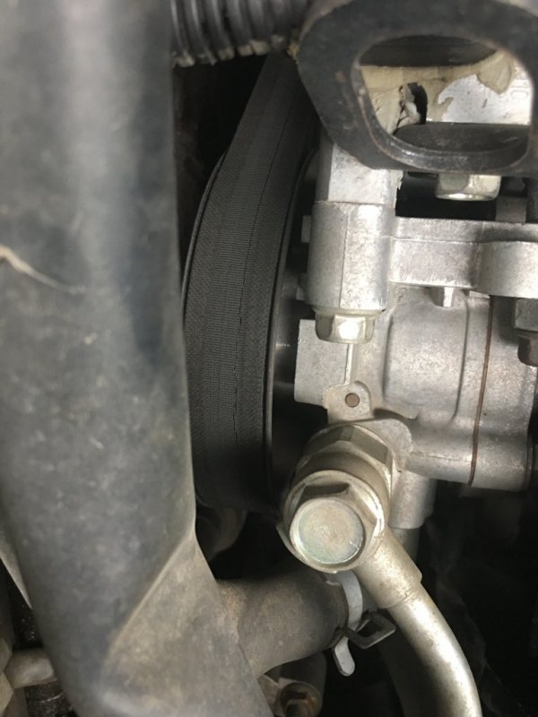

Con dây cu roa như thế này đã phải thay chưa các cụ ơi? Dạo này đi chậm và ga nghe có tiếng kêu ken két rồi ah.
Xe mình ếch 2010,
Tks các cụ.
Xe mình ếch 2010,
Tks các cụ.
Dây nứt thế kia còn tiếc rẻ gì nữa , thay ngay đi cụ.
