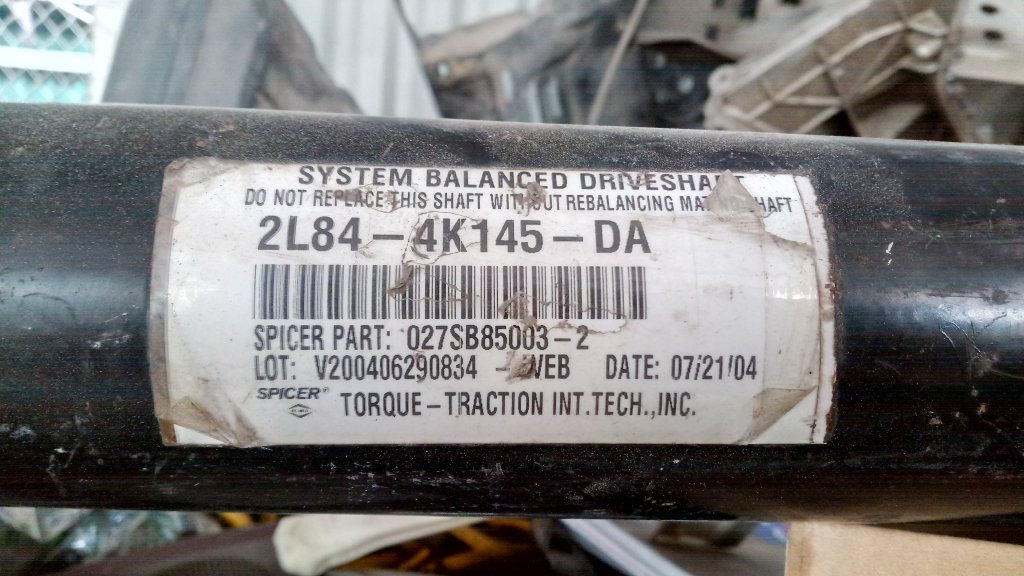

Em đang tìm trục các đăng cầu sau cho ếch. Cụ nào không dùng đến hoặc biết ở đâu có ới em. Em xin cám ơn và hậu tạ ạ:)
Part No như này:
VODKAMAN
OF-485311
21/1/17
319
58,033 Mã lực
Part No như này:
