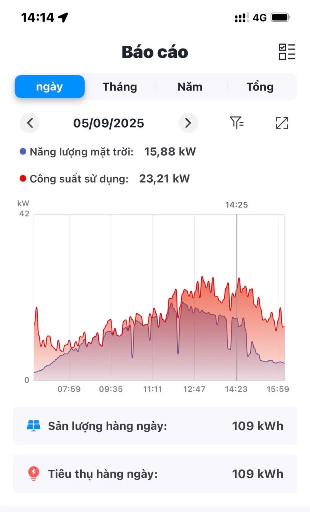

Nhà em lắp hệ on gid, 24kw, lúc cao dc khoangr hơn 100 số/ngày; lúc trời âm u dc 16-25 số /ngày
