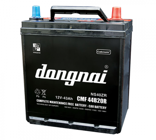

Cách đọc mã sản phẩm ắc quy:
Giải thích thông số ắc quy ô tô
Trên mỗi bình đều có một mã sản phẩm của nhà sản xuất, hay nói cách khác là tên bình. Tên bình sẽ cho biết dung lượng danh định của bình đó.
Ví dụ: trên bình ghi 50B24LS (dùng cho Civic, CRV, Yaris, Vios,…) thì cách đọc như sau:
+ Số “50”: Dung lượng danh định của bình. Thông thường, ở chế độ phóng 20 giờ, dung lượng là 2,5 Ampe giờ, hay đọc là bình 2,5.
+ Chữ “B”: Chiều ngang bình, dạng B là 127 mm, chữ “D”: 172 mm, …
+ Số “24”: Chiều dài bình là 24 cm.
+ Chữ “L”: Left – Bình cọc trái, nếu cọc phải ghi là R – Right hoặc không ghi gì.
+ Chữ “S”: Nếu bình có 2 loại cọc thì nó là cọc to.
Ngoài ra, nếu bạn thấy kí hiệu MF hay SMF (maintenance free) thì đây là loại bình ắc quy không cần bảo dưỡng.
Các lưu ý khác:
– Bình không cần bảo dưỡng (bình ắc quy khô) và Bình cần bảo dưỡng (bình nước): Phân biệt bằng các nút mở trên nắp bình.
– Bình cọc trái hoặc cọc phải: Áp chiều dài bình và quay phần 2 cọc hướng về bụng, nếu cọc âm bên trái thì đó là cọc L (trái), ngược lại, cọc dương bên trái thì đó là cọc R (Right).
– Bình cọc nổi hay cọc chìm: Bình có cọc chìm là bình có 2 cọc thụt thấp không cao hơn bề mặt tổng trên cùng.
– Bình cọc to hay cọc nhỏ: Cọc to có đường kính từ 14 – 15 mm, cọc nhỏ có đường kính 12 – 13 mm.
