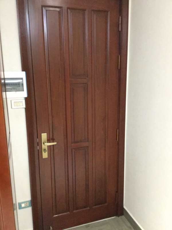

Cửa 5tr/1 bộ nhà em như này đây cụ ! Nếu cố đc thì cụ nên làm ! Chứ nhôm với nhựa ọp ẹp lắm !
Bộ cụ đẹp , cụ cho em hỏi cầu thang tay lim suốt inox kia bao tiền/m dài cụ k tính mặt bậc.
Cửa lim nhà em đây cụ đợi em xíu em bật điện chụp

Vâng ạ, tầm đó ạ. Có j inbox em nhé. Lim Nam Phi giờ này em nghĩ phải tầm 6-6.5 tr/ bộ 0.9*2.2m ạ
Cụ để cửa to quá ! 81*217 là đẹp , phong thuỷ ! Lim em nghĩ giá vẫn ko thay đổi nhiều 2tr/1 vuông khuôn đơn 450k/1m dài , ( bao gồm cả hoàn thiện pu bản lề và phào nẹp nhé ) chưa khoá ! Như vậy sẽ tầm 5 tr /1 bộ là ok mà cụ !
đây cụ em làm 2014 nhưng lại quên giá hic
Bộ này nhà cụ đẹp đấy chứ ! Đều gỗ hơn nhà em ! Nhà em chuẩn lim nam phi nhưng bị lẫn gỗ nên ko đều nhìn ko mượt như của cụ ! 2015 em đặt đến 2016 mới lắp ( cho gỗ nó kiệt ) vậy mà vẫn bị lệch mầu và ngót tiếp !
vâng bộ này cũng được ạ, em dùng mấy năm rồi .
