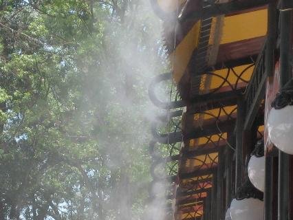

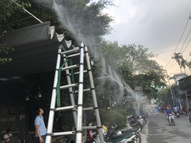

Có cụ nào đã lắp giàn phun sương trước cửa nhà cho em hỏi lắp của hãng nào thì ổn ạ . Lắp giàn này thì có nhược điểm gì ko các cụ .Mấy hôm nay thời tiết hanh khô , e đang tính lắp để tạo độ ẩm quanh nhà . Mùa hè thì đỡ nóng hơn .
Em cảm ơn các cụ

Cụ lên gg có mà đầy. Tuỳ theo chiều dài, mực nước chênh cao để tính công suất máy bơm. Nhà em lắp trên tầng tum, cho chạy dọc theo giếng trời xuống, mỗi tầng 1 đầu béc nhưng chỉ 2 tầng dưới không cho phun vì chạy cả thì ướt quá. Giá dưới 1tr thôi cụ. Là 5 béc + dây + máy bơm + đầu lọc.
Lưu ý để nước không bị cặn để không dễ bị tắc đầu béc. Không nên cố định dây vì khi tắc còn thông. Nên mua 1-2 đầu sơ cua để lười thì thay luôn, thông sau.

Món này có nhược điểm gì ko cụ
Cực kì kén nước; muốn chơi loại này thì nước phải không có canxi. Khi lắp đặt nên dùng bép phun số 3 chở lên và nên lắp quay ngược bép phun lên trên để hạn chế đóng cặn và tắc.
Trường hợp nước có canxi mà vẫn muốn lắp thì nên thửa 1 con máy lọc ro, dùng nước đã qua lọc để phun sương thì mới ok được.

E thấy hay lắp ở các quán chứ nhà dân thì e ít thấy lắp nên mạo muội hỏi các cụ
Mua 1 hoặc 2 cái bơm tăng áp tùy thuộc số lượng pep lắp (mỗi bơm chỉ dùng được 15 pep thôi). ống thì mua theo chu vi cần lắp (khoảng cách mỗi pép 60-100cm) thân pep thì loại nào cũng giống nhau đều được làm bằng đồng. Đầu pép trước chỉ có loại số 3 thân đồng là loại tia rất nhỏ tạo thành bụi nước nhưng nhược điểm là hay tắc nếu nước nhiều cặn vôi. Giờ nó ra loại số 6 thân inox tia nước ra lớn hơn nên ít khi tắc. Ở HN thì lên chợ Giời cổng Nguyễn Công trứ bán nhiều. Ở NĐ chắc ít hơn nhưng các cửa hàng vật tư nước chắc là có. Nhớ mua thêm cái van điện để ngắt nước khi không phun sương! Nếu không có van điện nước sẽ nhỏ giọt rất khó chịu!
