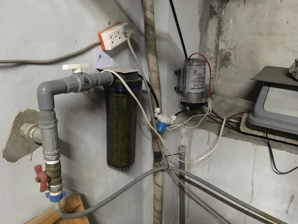

Huthasa
OF-45753
7/9/09
11,502
1,048,776 Mã lực
vâng, nhưng kể cả cụ có đầu lọc hay gì gì, để qua mùa nó vẫn bị tắc đầu bép (lên rêu bên trong đường ống => ép dồn vào đầu bép), trèo lên trèo xuống thông tắc này nọ vài đầu là ngấy, giật cả dàn xuống đổi kiểu thôi ợ.
Lắp lọc này thì ok. Đến mùa thay lọc thôi.
