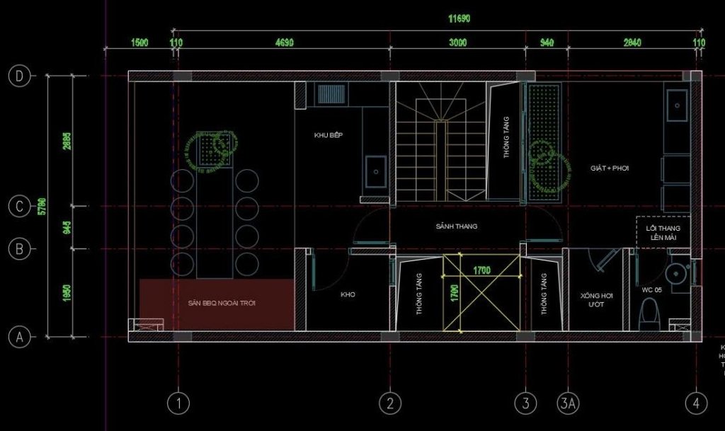

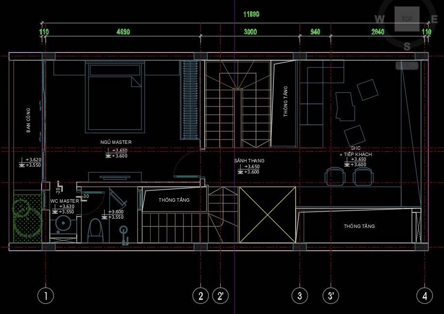

Tiện đây các cụ cho em hỏi, nhà em đang trong quá trình thiết kế và đang để 3 vị trí thông tầng để lấy ánh sáng và gió vào tất cả các phòng ngủ và cả phòng vệ sinh như trong ảnh.
Đã có cụ góp ý là để như vậy thì nhiều quá, em rót rượu sẵn chờ góp ý của các cụ!

Mục đích của cụ là để 3 chỗ thông tầng lấy gió và ánh sáng phỏng ? gió thì có thể làm hệ thống gió tươi hút vào xả ra ,vậy còn mục đích lấy ánh sáng là chủ đạo vậy cần xem thực tế 3 điểm lấy ánh sáng có đủ độ sáng hay không ? kích thước bao nhiêu ? Theo em thì cần công năng sử dụng VD: phòng ngủ rộng rãi để có thể sử dụng nhiều tiện ích hoặc thoáng đãng ..v.v.v. vì 70m2 vẫn trật lắm . với khu 1,7 mx 1,7 cụ để làm thang máy à ? với em thấy có 1 phòng ngủ ? và cái gì cũng bé và rối ..tổng thể chưa ổn ..đôi lời ý kiến với cụ !

Em đọc cũng chưa hiểu ý cụ lắm. Em ko hiểu giếng trời (ban công) hình chữ U lại diện tích 1m x 1m là ntn. Giếng trời nghĩa là nó thông lên mái. Còn ban công là vừa không có mái vừa nhìn được sang 2 bên hông + phía trước. Như cụ nói thì em hiểu đại ý là nhà cụ đã xây rồi, xây giáp với nhà phía sau nên không mở cửa sổ được nữa. Nhưng nhà cụ có thể đục tường ra và lắp gạch kính để lấy sáng phía sau hoặc 2 bên đúng không? Em thấy giải pháp đấy cũng được, nhưng phụ thuộc vào hàng xóm nữa. Nếu họ cho phép thì tốt quá. Còn ko cho thì cụ thiết kế sửa lại trần + giấu đèn hắt để tạo ánh sáng giả ánh sáng mặt trời chiếu vào 1 khe, góc nào đó và sơn màu tường sáng lên. Ngoài ra như trên em đã nói đấy, cụ đục 1 khoang tường phòng ngủ giáp cầu thang và thay bằng gạch kính lấy sáng + mở rộng giếng trời cầu thang. Đấy cũng là 1 giải pháp bù sáng dễ thực hiện nhất, vì không phải xin xỏ ai cả.
Em với các cụ khác nói vụ lùi lại chừa giếng trời phía sau 1m là trong trường hợp nhà cụ xây lại thôi. Chứ nếu chỉ đơn thuần là sửa chữa trên hiện trạng có sẵn thì phương án đó không hợp lý vì chi phí lớn.
Nhà cụ em ko đọc được kích thước, nhưng em ước lượng theo tỷ lệ đoán là khoảng 5,6m x 12m ~ 67m2. Nhà cụ thiết kế cầu thang giữa chia 2 phòng. Tầng 1 chắc cụ không gửi, cụ chỉ gửi mặt bằng tầng 2 và 3 phỏng?
Theo em thì với diện tích khá rộng ở HN (67m2) mà cụ thiết kế phòng khách/SHC chỉ có khoảng 17m2 (tầm 3,8m x 4,6m) là hơi nhỏ. Đấy là em suy nghĩ theo hướng nhà cụ gia đình tầm 4x có 2 con nhỏ hoặc nhỡ. Còn nếu gia đình cụ 5x và nhu cầu chạy nhảy ko nhiều, phòng khách chủ yếu đọc sách - uống trà thì thiết kế vậy cũng hợp lý. Nếu muốn tăng diện tích thì cụ có thể bỏ bớt 1 trong 2 khoảng thông tầng là đc. Cá nhân em thì sẽ ưu tiên công năng và diện tích sử dụng hơn, nhà 2 khoảng thông tầng - giếng trời là ok rồi. Chẳng cần phải có cái thông tầng dọc nhà nữa.
E thấy nhà cụ này để nhiều giếng trời quá nó cũng chưa hẳn hợp lí, có thể cụ ấy cứ thích có giếng trời nghĩ là để cho sáng nhà, thông thoáng mà chưa hiểu cặn kẽ về công năng của giếng, cũng có cái hại và có cái lợi tùy từng vị trí của giếng trời.... Còn về cụ thể số lượng giếng và vị trí các giếng như thiết kế thì cá nhân e cho rằng chưa hợp lí, chưa tận dụng được hết công năng của giếng và thậm trí có thể chưa khống chế được các nhược điểm do giếng trời gây ra. Thứ nhất, giếng trời bố trí như vậy làm vụn không gian; thứ 2, có vẻ chưa tính toán đến đối lưu không khí; thứ 3, chưa tận dụng được hết khả năng tạo sáng của giếng (mới chỉ lấy sáng được 1 phía).... nếu phân tích kĩ hơn thì dài quá, ý kiến cá nhân e thôi
