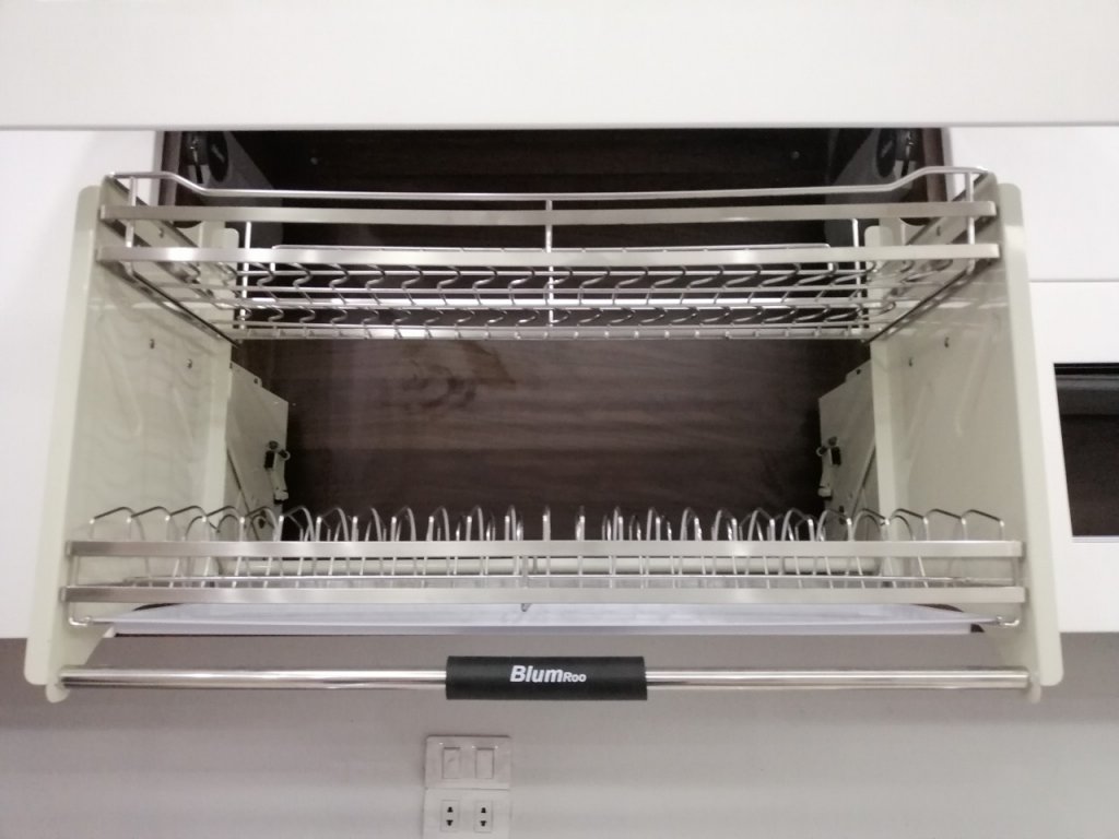

Blum có giá nâng hạ đó chứ cụ
Em nghĩ hai cụ bị nhầm, em làm chuyên về phụ kiện và cái giá bát nâng hạ Blum em chưa thấy bao giờ, tay nâng Blum thì đúng cụ nhé nhưng tay nâng thì để nâng hạ cho cánh tủ, không phải dùng để đựng bát đĩa.

giá tầng 2 cao nhất cũng chỉ 1m7, để đĩa cắm vô giá trên đó, thò tay với đc rồi, với cho vợ con nó kết hợp lấy chén dĩa + thể dục cho cao lên tốt hơn.
giá nâng hạ mất quá nhiều không gian cho hệ nâng, chỗ còn lại cho bát đĩa giảm đáng kể, trông thì có vẻ pro thế thôi chứ em ko ưng ạ
Hãng nào em k biết nhưng em dùng giá nâng của Blum khá ổn bác ạ.cũng không mất nhiều diện tích lãng phí.
Với lại nhà toàn nấm lùn....:))
Giá bát nâng hạ khi rửa bát kéo xuống để úp bát thì nó chiếm hết không gian trên chậu rửa, rất khó chịu
thật ra ko xài đối với người ít xiền, bếp hẹp nên chỉ bố trí 1 giá để bát thì ko nên xài do bị giảm công năng để tăng phần tiện nghi thôi, chứ với người có điều kiện, bếp nó rộng 40-50m2, tủ bếp nó dài dằng dặc thì việc có độ 3 cái giá nâng hạ, bát nó nhấc từ máy rửa bát lên giá chứ ko phải từ chậu rửa thì lại xài tốt cụ ạ.

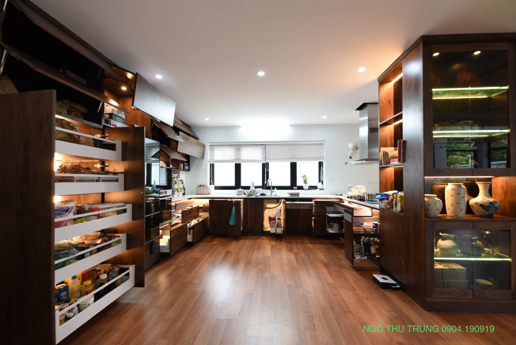

Cho em ké mấy cụ kinh doanh chuyên nghiệp chút nhé, cụ nào cần cung cấp, tư vấn lắp đặt phụ kiện cao cấp thì ới e nhé, em có đủ loại cho các cụ chọn.
