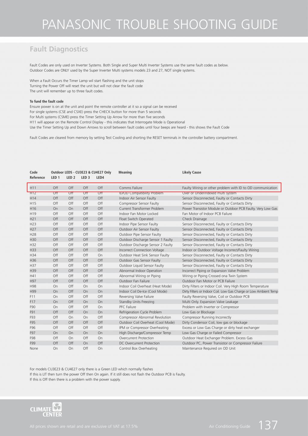

Mã lối F95 cũng có khả năng do mất gas cụ ạ
Bảng tra mã lỗi đầy đủ cho ĐH Pana để các cụ tự chẩn đoán và tự DIY taị gia khỏi cần gọi thợ đây

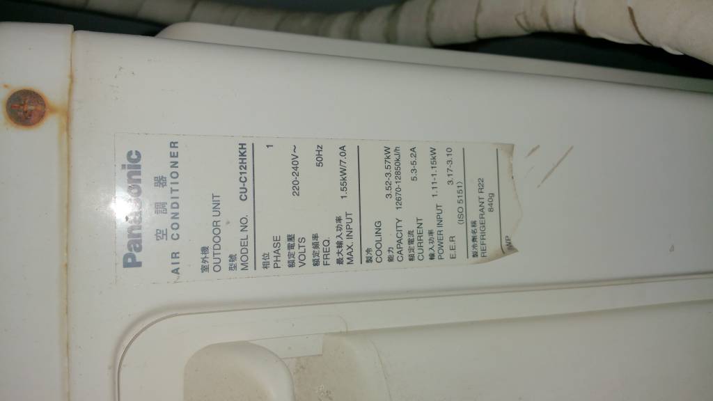

Nhà E dùng loại Panasonic CU - S10NKH 8 . Hình như là loại R410A cụ nhỉ. Nhà E bên B15 Đại Kim . Số ĐT e đây : 0917914111 .Có gì giúp E với. Cảm ơn cụ nhiều.
