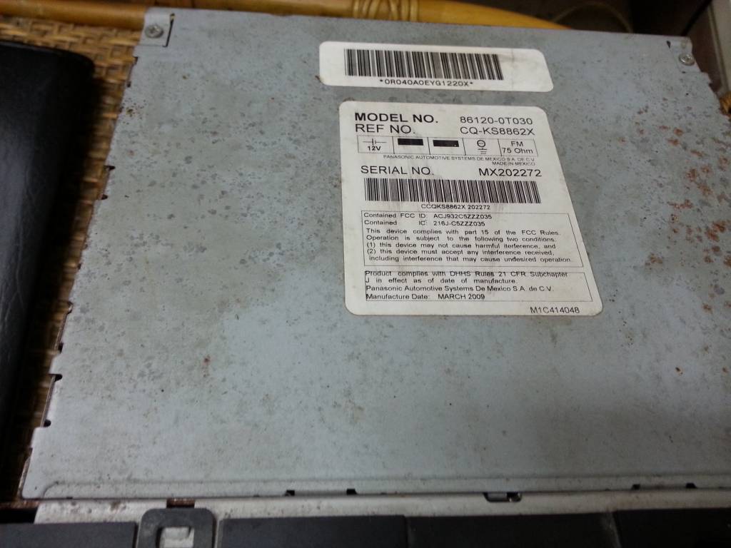

Em nhặt được cái HU 6 đĩa Panasonic 86120-0T020 nhưng không biết các chân của nó thế nào để chế dây cắm.
Em đã khui tung ra nhưng không hề có 1 ký hiệu nào, vậy em gửi lên đây cụ nào biết chỉ giáo giúp em với.
Em đã khui ra thế này
Nó có 4 cái Jack phía sau lưng
Em đã tìm được 1 cái sơ đồ như thế này nhưng không biết có đúng không nên chưa tự tin với lại còn 2 Jack nữa chưa tìm được ạ

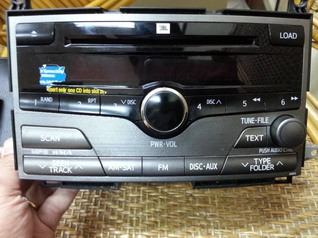

Còn đây là mặt trước của nó

Nếu cụ định đấu dùng với nguồn 12V nghe ở nhà thì hình ảnh bên trên là đủ rồi. Cũng chỉ cần đến thế thôi mà. :))

Em muốn thay vào cái HU 1 đĩa của em cơ.
Ý cụ nói là cái sơ đồ chân ở trên chuẩn rồi phải không ạ.
Tuy nhiên em muốn kết nối nốt các tính năng của nó như: USB, AUX, Khiển vô lăng...

Cho cụ sơ đồ nè
Chân được ký hiệu từ phải qua trái và từ hàng trên xuống hàng dưới.
Cụ phóng đại ảnh cụ chụp lên sẽ thấy nó in chìm số vào giắc nhựa rồi đấy. Chúc cụ thành công nhé.
Lưu ý: đầu này ko có usb, muốn có thì phải mua thêm module.

Cảm ơn cụ Xuan Son. Chiều nay em lấy dây chuối đấu liều theo sơ đồ em gửi ban đầu thấy ok luôn rồi.
Bây giờ thêm mấy hình của cụ nữa coi như xong. Khoái nhất mấy cái dây SWC.
Em chưa hiểu tác dụng của cái dây SPD.
