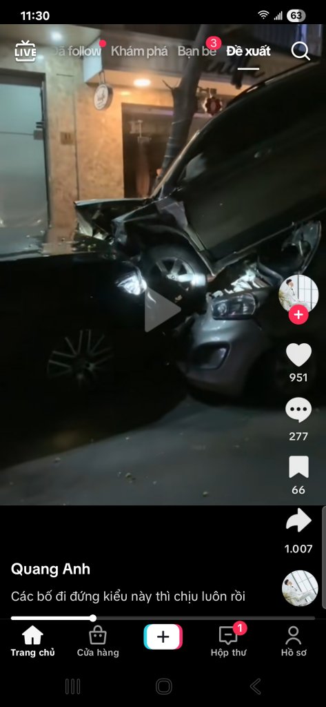

E vừa hóng quả này thấy kinh thật.
Em ko tưởng tượng đc tốc độ lúc va chạm nó cỡ nào mà hậu quả nát tươm thế này.

lấn sang làn ngược chiều, đâm trực diện vào xe bé ở dưới, sau xe xe bé trèo lên táng 1 phát, sau xe nữa táng vào mông xe bé, kinh khủng.

Sau khi bụp 1 cái nó còn phải dũi rất căng thì con gì kia e nhìn ko rõ mới gọn lỏn trên nóc con buổi sáng thế kia.

Con kia nhìn ko rõ xe gì nhưng như kiểu xe gầm cao 7 chỗ loại nhỏ (xl7, veloz, xpander...). Nặng tầm 1.3 tấn.
Chính vì góc thoát lớn nên bị húc nó mới trườn lên capo và đầu con morning ở sau.
Con Mec nặng 1.9 tấn nên khi lao nhanh động lượng cực lớn. Quả này may nó ko húc người đi bộ chứ không bay lên cả 100m.
Kết luận (giả định lý tưởng):
Động lượng của xe GLC 300 khi chạy 60 km/h là khoảng 31,673 kg·m/s.
Nếu toàn bộ động lượng truyền sang vật nặng 1.3 tấn, thì nó có thể bị đẩy lùi tối đa khoảng 43 mét (trên đường khô, không có cản trở nào khác).
