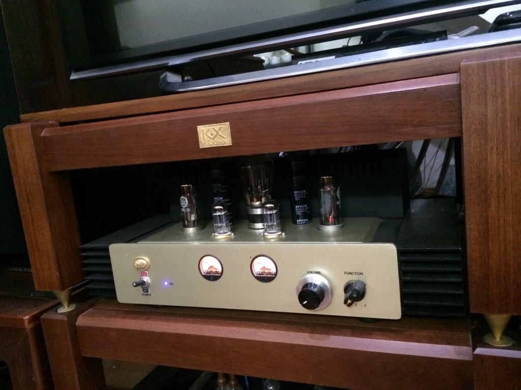

6c33c em nghĩ chỉ làm tá điền thôi, thừa công lực nhưng kiểm soát 3 dải không tốt, xử lý vụ trôi nhiệt của bóng này khoai vật.
E nghe chú này rồi! Lực điền thôi, ko có cá tính :), cụ làm đẹp quá. E đang chơi con này mà nhờ ng ta làm thôi, e chịu;)
em chuyên ngành điện tử với đủ loại lý thuyết mà chưa khởi động được cái mạch điện thanh nào. Giờ sắp già nên cũng muốn chọn một trò nào đó để chơi. Có cụ nào gần chợ trời ở Hà nội thì anh em giao lưu tí nhỉ. Em hàn đo và thiết kế được mạch.
E mới đc nghe qua, chưa đc nghe kĩ cụ ah, nói chung đồ lx khoẻ bền. Độ tinh tế uyển chuyển thì ko ăn thua. E mê đám này lắm mà chửa có xèng

Toàn thuốc độc bảng A, mặn quá.Tai trâu em thấy 6c33c bass thì thừa lực, cứ hùng hục như trâu, dải cao thì chói, để kiểm soát được ba giải thì nhọc lắm. Một số bóng và tụ của anh hai nhiều khi rẻ tiền nhưng cũng không kém đồ châu âu là mấy nếu khai thác đúng điểm làm việc cụ nhỉ.
Ồ anh hai có những con bóng cũng táng đởm kinh hồn đấy cụ, nom giá cũng kinh phết, e có con tàu cổ này khá hay, bóp chết mấy e gz34 mẽo :)
Em này muốn hay phải chạy Fix bias, vấn đề trôi nhiệt cần chọn bóng kỹ và kiếm trở nhôm xịn vào lưới chống tự kích và giảm trôi.
Để kiểm soát tốt thì phải liều chơi áp cao (bóng sẽ nhanh hỏng hơn).
Em chơi ở 240v, fix bias 91v độ động rất tốt chỉ có điều tiếng nó giống bán dẫn hơn (bản chất của em này là vậy).
Nhìn datasheet thấy ở 240v vs -91v thông số rất đẹp nhưng áp cao chút là vứt ngay.
