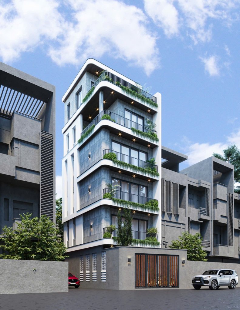

Cảm quan e nhìn thì thấy:
1. Nhà cụ làm có thang máy là ok ko phải lo về công năng > Cố gắng để cái tầng 1 làm để xe, phòng khách + Bếp đưa hẳn lên cao vì món này là sinh hoạt nhiều, trên cao sẽ rất thích.
2. Cầu thang bố trí kiểu này nên cân nhắc, vừa tốn diện tích vừa bí thang bộ, nhìn thửa đấy đó e thấy ok sao KTS lại bố trí kiểu này???
3.Nhà cụ ô tô vào được, sống hay chết phải để cái gara ko sau này hối tiếc lắm đấy ạ
4. Phòng ngủ thiết kế kiểu cơ bản quá ợ, nếu là e e sẽ nghiên cứu kiểu khác, kiểu này chỉ dành cho nhà ko có đất, mà nhà cụ khổ đất rất đẹp.
Góp ý mang tính chủ quan thôi cụ nhé, nhưng cụ cứ thử tìm 1-2 PA khác, cá nhân e thấy PA này ko đáng để thuê thiết kế =))
PS: Cụ mang lên đây là dễ đẽo cày giữa đường lắm :))
Em cám ơn cụ chủ đã type dài để góp ý ạ. Nhà này 2 cụ nhà em ở là chính, 2 cụ ko có ô tô nên nếu để gara em thấy chưa có nhiều công năng sử dụng trong vòng 5 năm tới ạ.
Cầu thang kiểu này em làm vách kính nên cũng đỡ đi phần nào về ánh sáng cụ ạ, em tham khảo 1 số nhà họ cũng bố trí như này để tiết kiệm diện tích, và đi thang máy nhìn xuống có thang bộ đỡ bị rợn ạ.
Phòng ngủ cụ chủ mà có ý tưởng nào đó tiện chia sẻ thì cứ đưa lên nhé ạ. Em vodka cụ trước.

Theo em thấy T1 của cụ là cao độ sảnh và phòng khách bằng nhau thì phải, cụ nên thiết kế cửa kính kéo lùa, cửa cánh mở mất diện tích

Theo xu hướng mới em đưa phòng bếp ăn lên tầng 5,để ban công 2 mặt.Đất em 6×8 em đẩy thang bộ và thang máy về cuối,mỗi tầng 1 phòng cho rộng rãi.

Nếu ở gia đình, thì vậy là hợp lý ạ. Vị trí 2 mặt tiền thông, oto tránh vậy là quá đẹp
Gara em chả quen ai để xe trong gara đâu, vì mùi xăng ảnh hưởng người ở trong nhà và cháy nổ, lại còn mất 1 phòng.
Tất nhiên là có người sử dụng gara để xe nhưng khá bất tiện.

Nhà đất rộng, có 2 mặt thoáng thì ngâm cứu đẩy wc ra phía mặt thoáng để trổ cửa sổ cho wc. Càng sống e càng thấy, wc có cửa thoáng thật sự là tuyệt vời. Nhà e chung cư nhưng 2 wc đều có cửa sổ to, gió lồng lộng nên dù nhà có 3 thằng zai xi tồ rớt ra ngoài liên tọi mà wc ko bị mùi. Dọn rửa 1 tẹo là khô ráo, sạch sẽ vô cùng luôn.

Nhà e ở HN, diện tích to hơn nhà chủ thớt 1 chút và hồi xưa CĐT xây thô thì bố trí mặt bằng y chang cái bản vẽ của chủ thớt. Nhưng đó là lối tke của 20 năm trước. E chia sẻ kinh nghiệm thực tế của gia đình em như sau:
- Phòng khách tầng 1: trang trí rất nhiều nhưng thực tế ko mấy khi đón khách, 1 năm chắc có mấy mống khách. Còn lại toàn bỏ không.
- Bếp: Nhà e để bếp ở tầng 2. Nấu nướng thì các tầng trên bị dính mùi thức ăn.
Nhà e ở vài năm rồi cho thuê nhà, nhưng giả sử nếu có ngày e về ở nhà đất thì e sẽ dành tầng cao nhất (tầng 5) làm 1 phòng thờ nhỏ, còn lại là khu bếp và sân vườn chill chill kết hợp để tiếp khách luôn. Tầng 1 nếu ko cho thuê thì e để xe và làm sân vườn.
Nhà e ở HN đường to nhà cũng rộng mà oto vẫn gửi ngoài vì lý do cụ nói, mùi xăng khó chịu lắm.
Em cám ơn cụ đã góp ý nhé. Cái này cũng nhiều cụ góp ý trong này, em có tìm hiểu thì nhận thấy như sau.
1 là nếu làm như cụ, thì phần mặt thoáng đằng sau diện tích bị giảm đi cụ ạ => ánh sáng và thông gió cho phòng ngủ phía sau bị giảm đi, em thiết nghĩ thời gian ở phòng ngủ vẫn nhiều hơn thời gian ở nhà vệ sinh đúng ko ạ.
2 là về phần mùi nhà vệ sinh, phần này em thấy nếu chịu khó đánh rửa, máy hút mùi tốt thì cũng đỡ được phần nào đó cụ ạ.
3 về ý của cụ là làm bếp đưa lên tầng cao thì em thấy nhà nào nhiều thanh niên mới nên làm thế cụ ạ, em thấy để ở tầng thấp thì người già đi lại vẫn tiện hơn, với em thấy cũng tiện về mặt đi lại dọn dẹp hơn cụ ạ.

Nhờ ý kiến các cụ trên này em cũng mở mang ra và cải thiện được nhiều đó ạ, em thấy mình chọn lọc chứ ko phải ai cũng nghe lời bác ah.
Cụ nên xây tường dày 20 cm để làm nhà tắm làm được hộc âm nhé, đỡ phải tốn không gian cho mấy cái kệ để đồ.
Ngoài ra ko nên chơi cái cầu thang cắt đôi giữa nhà thế này, đó là 1 sai lầm nghiêm trọng và chứng tỏ kts ko có tâm. Nên nhét cầu thang ở góc nhà hoặc song song 1 cạnh của nhà, để có thể xoay được 3 phòng ngủ 1 tầng. Kể cả ko xếp 3 phòng thì cũng nhiều khoảng ko hơn, và đừng để cái cầu thang rộng quá.
Em chưa xây nhà bao giờ nhưng cũng đổi nhà mấy lần và giờ ngẫm lại thì thấy cái vụ cầu thang cắt đôi nhà là rất lởm.
Cám ơn cụ, cái này ở giữa là thang bộ quanh thang máy đó cụ ạ, ko phải mỗi thang bộ đâu, em cũng được khuyên làm thang bộ như vậy để đi thang máy nhìn xuống đỡ rợn cụ ạ.
