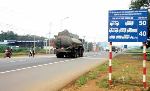

Vấn đề là đầu đoạn đường nó cứ có cái này này:
Năm 2005 em bị bấm lỗ bằng một phát khi chạy 45/40 km/h ở cao tốc 51 SG - Vũng Tàu (phần lớn toàn chạy chậm chậm thế thôi, CSGT núp sau đoạn cua thế là dính)
Cái biển này đâu có trong quy chuẩn. Biển này chỉ mang tính chất cung cấp thông tin thôi.
Nhưng có lẽ vị trí của cái biển trong ảnh phải là trong khu đông dân cư.
Mặc đầu nó chỉ cung cấp thông tin, nhưng thông tin đó cũng cho biết luật chỉ cho 2b chạy max như vậy.
Em bị bấm lỗ bằng 1 phát rồi đấy; chính nó chứ đâu.
Đường cao tốc 51 SG Vũng Tàu có giải phân cách cứng luôn; em dính tốc độ 45/40 km/h; cứ đầu đường là nó lại có cái biển đó.
Cụ ko hình dung nổi đi xe máy 110 phân khối ở đường cao tốc (năm 2005 gọi là cao tốc, ko biết giờ gọi là gì) chạy dài nó rì rì như thế nào đâu. Thực tế đó.
Năm 2008, luật GTĐB quy định thêm một điểm thứ 4 trong điều số 24 (của luật năm 2001), rằng 2b không được lưu thông trên đường cao tốc.
Luật năm 2001 quy định cao tốc không có giao cắt cùng mức. Đoạn quốc lộ 51 này em đi qua rồi, nhiều giao cắt, thậm chí có cả chỗ quay đầu. Mà chính chỗ quay đầu là giao cắt đồng mức. Do đó không gọi là cao tốc mà vẫn gọi là quốc lộ 51 thôi.

Vâng, chạy max trong khu vực nào đó thôi ạ.
Em thì không đồng ý với cái biển đó.
Xét về luật pháp
Nếu có biển báo (có lẽ sau sẽ sửa cái này vì có khả năng quy định tốc độ bằng vạch kẻ đường nữa) quy định về tốc độ thỉ theo biển, không có biển giới hạn tốc độ thì theo quy định trong và ngoài khu vực tác dụng của biển "nhấp nhô".
Cơ mà cái biển báo thì phải theo Quy chuẩn (như các cụ trên đây vẫn chiến đấu), không thì em làm cái biển cắm trước xe rồi phi tẹt à (j/k)
Mà hiện tại em đã thấy tháo nhiều biển kiểu này đi rồi, chỉ còn biển 420, 421.
