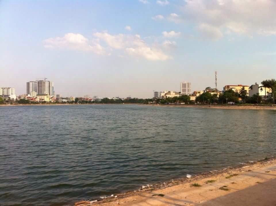

Bao nhiêu cụ đã nêu ý kiến, ý tưởng này khác, nhưng còn cái này thì ít ai nhắc đến, đó là khá nhiều ao hồ đã bị san lấp hết rồi, cứ hở ra là lại điều chỉnh QH lại lấp ao để xd công trình (rất nhiều loại) với lý do phát triển kinh tế, làm đẹp HN, ví dụ từ đoạn phố Trần duy Hưng - Phạm Hùng lên phía cầu Thăng Long trước đây ao hồ rất nhiều ai cũng biết hoặc như khu Trung hòa - Nhân Chính lên tới đường Xuân Thủy, khu Hoàng Quốc Việt đến Ngoại giao đoàn- Xuân Đỉnh, khoảng 15 năm nay thì san hết không còn vết tích hồ ao thì nước mưa chảy đi đâu khi hạ tầng không theo kịp, các cốt nền hay cống thoát cũng chỉ là một phần thôi. Cụ nào không tin cứ xem lại bản đồ HN những năm 2000 mà xem, mong các bác lãnh đạo bỏ tư duy nhiệm kỳ để thay đổi quy hoach ít thôi.
Các cụ ko rõ một điều cực cơ bản, cực dễ mà bên thoát nước họ ko làm, đó là sử dụng các hồ có sẵn ở Hà Nội như hồ Tây, bảy mẫu ba mẫu, trúc bạch,...vv như thế nào cho hiệu quả.
Về nguyên tắc, hồ là nơi lưu trữ nước, cái kho lớn chứa nước mưa, cắt lũ, cắt ngập.
Khi mưa lớn, nước mưa tràn vào lưu trữ trong hồ, hết mưa thì bơm nước ra để dự trữ cho lần mưa tiếp theo vào mùa mưa ( mùa khô, mùa đông thì bơm đầy nước làm nơi điều hòa vi khí hậu, giảm lạnh, tạo cảnh quan; mùa mưa thì chỉ giữ mức nước thấp sẵn sàng ứng phó với mưa lũ)
Đơn giản và hiệu quả vô cùng, ấy thế mà ở Hà Nội chưa có 1 quy trình chuẩn vận hành các hồ điều hòa tự nhiên, hiệu quả này, bao gồm quy trình về mực nước, quy trình bảo trì, dọn rác các cống xả lũ, xả nước mưa vào hồ. Em đồ rằng, nhiều ông quản lý còn ko hiểu, ko biết tác dụng cắt lũ của các hồ này,
- Nếu quy trình vận hành liên thông các hồ tự nhiên- điều hòa tại Hà Nội theo mùa, theo thời tiết chưa có; thì dù có thêm cả trăm cái hồ nước nữa thì vẫn ngập lụt như thường, kiểu có hàng nhưng ko biết dùng, để lãng phí đó cụ,
Họ lập cốt thấp để chứa nước mưa cả 4 mùa. Như hồ nhà em cốt nước thấp tịu nom rõ chán

Thoát nước đường không chảy ra hồ được cụ. Làm cống chảy ra hồ, thì vài bữa hồ chả thối um lên. Em dự bị ngập là Cos nền chỗ cần thoát nước đang thấp hơn cả Cos cống chảy ra vị trí cống thoát nước.

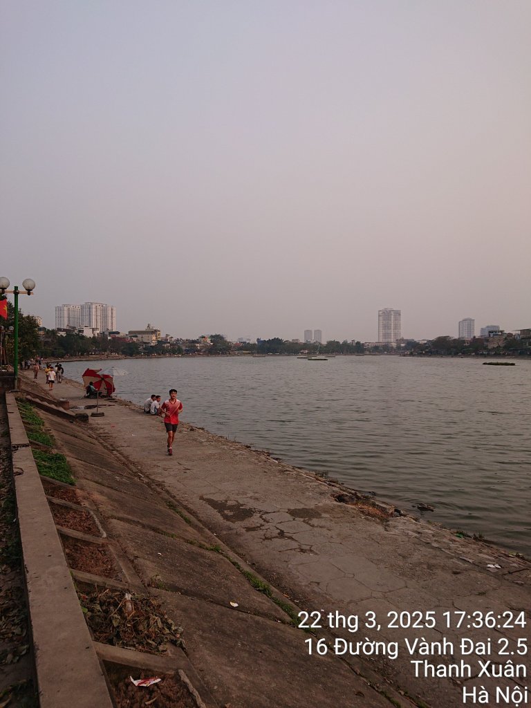

Vâng ạ, nay trận mưa khá to 😂😂😂. Nhưng quan anh thư thả cho em giãi bày:
Nếu giả dụ trước khi mưa, họ để mức hồ ngấp nghé nước như thế này thì mưa chút là đầy.
Nhưng nếu, giả dụ nhé: nếu trước khi mưa, họ xả nước (vì bão đã có dự báo trước mấy hôm), em ví dụ khoảng 1m đi, thì với diện tích 5km2 của hồ Tây, sẽ cắt lũ cho khoảng 25-30km2 với lượng mưa 200mm, tức là thừa đủ cho cả quận Tây Hồ và Ba đình
Quan anh thấy thế nào ạ?
