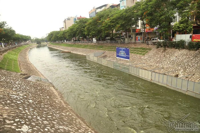

Cụ có tin họ mở cửa xả hồ tây, thì 1 ngày giảm 1 m ko? Hồ tây có ít nhất 02 cửa xả nước mưa cực lớn nhé; Tốn 0đ;
Những đợt trước đây - nước sông Tô lịch trong xanh bất ngờ đều là do nước hồ tây xả vào đó cả;
Đợt này đơn vị quản lý vận hành hết sức bị động, đáng lẽ chủ động xả nước bớt - đón bão thì đẹp;
Em vừa đi dọc Kim Ngưu đoạn Minh Khai - Lạc Trung! Sông khá nhiều nước nhưng hình như không chảy, rất lờ đờ!
Có thể do phía dưới bị bịt (mạn Yên Sở)?
Em không tin là sông Tô chảy được 90m3/s.
Em không rõ con số 90m3/s (tương ~7.77 triệu m3/ngày đêm) bác nêu để cho việc gì, nhưng ta cứ thử ước tính xem năng lực thoát nước sông Tô Lịch thế nào nhé.
Để ước tính thôi nhé, ko phải là cách tính chuẩn - nhưng khá nhanh. theo công thức tính thủy lực : công thứcThomson, hoặc Fracis - tính cho lưu lượng qua cửa tràn: Q = 1.84*B*H(3/2) với B là chiều rộng, H là chiều cao mức nước qua đập tràn; nên ví dụ chiều rộng sông khoảng 30m, chênh lệch mức nước khoảng 2m (lúc cực đại, em nghĩ có thể hơn) => Qmax >1.84*30*2^(3/2) = 156m3/s
P/S: ước tính nhanh - gần đúng nên không tranh cãi sâu về mô hình tính toán nhiều cụ nhé;
Còn về căn cứ để tính mước nước, em cũng ang áng ở đây:
Công thức cụ chuẩn rồi, chỉ có cái là dữ liệu đầu vào không ổn:
- Của cống từ Hồ Tây ra sông Tô có 2 cái tổng bề ngang cho hết mức khoảng 10m.
- Chênh mực nước ngày thường khoảng 15~20cm (0,2m) thôi.
Cụ thể theo bài báo sau thì xả 2 ngày mới được 1 triệu m3:
À còn con số 90m3/s là công suất trạm bơm Yên sở.

Hiện tại mức Hồ Tây là 6.37m;
mức của sông Tô Lịch tại Hoàng Quốc Việt (đoạn đầu) là 4.64m, chênh 1.7m đó cụ, việc mở cống xả thông qua van file chứ không phải là mức cố định - nên có thể tăng chiều cao xả cụ nhé;
Nhưng thôi, ta cũng ko nên sa đà quá, ý em là vận hành chưa chủ động, chưa khai thác hết năng lực của các Hồ tự nhiên - hồ điều hòa sẵn có; Việc Hồ tây tăng lên cao độ 6.37 hiện giờ (và chắc chắn hơn lúc mưa), có lúc tràn bờ, - tức là nó đã chứa lưownjg nước mưa khá lớn rồi; Nếu xả sớm nước Hồ Tây mấy hôm trước đợt bão - mưa lớn vừa rồi thì năng lực cắt lũ còn hơn nữa
