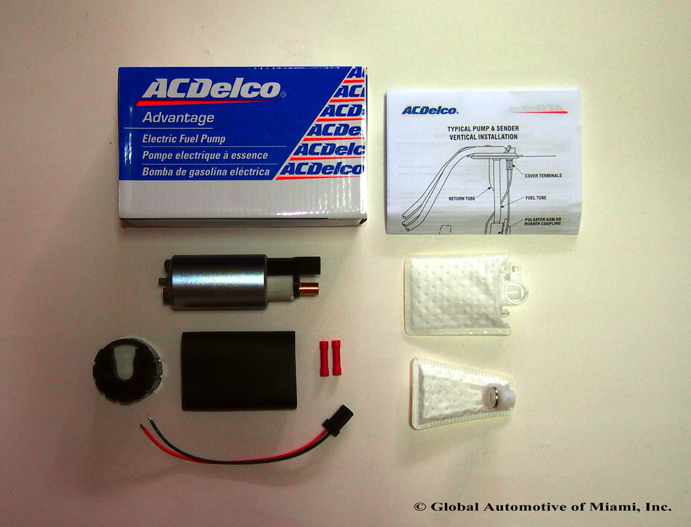

Đo thấy lưu lượng xăng thấp - thôi thì thay bơm xăng, nhưng hãng mắc quá, gần 9 củ mà bên mẽo thì rẻ hều, đành lại tự làm khắc sướng
1. Tìm vị trí bơm xăng - dưới ghế phụ bên tài
trước đó thì tháo cầu chì, relay bơm xăng, sau đó nổ máy cho hết lượng xăng còn lại trong ống, xe tự chết máy sau khi hết xăng
Bẩn quá, vì phần này hở dưới gầm xe
Nhấc bơm xăng ra thì nó như thế này, lấy nylon bịt lại cho đỡ mùi xăng
Tháo bơm xăng - mấy con ốc thì thấy motor nguyên bản
Mua bơm xăng denso nên chỉ cần thay motor,
Hàn chì , dùng co nhiệt đấu nối các jack điện,
Lắp lại ngược quy trình ban đầu,
Xong
