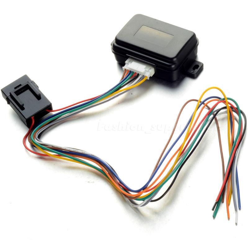

Em tham gia với lão ơi, mà lão định chế rơle đóng mở ntn, hay mua luôn cả module điều khiển luôn.
Cuối tháng cụ rảnh thịt cho em cái đèn cửa nhé.
Nếu mua modul thì là mua nguyên bộ rồi cụ ạ, hình như hãng tương đối đắt đấy ạ, chế mô tơ gập và đi dây đấu điện theo: mở khóa cửa tự mở, đóng khóa cửa tự đóng và đi thêm 1 đường điện accui cho 1 công tắc đóng mở bằng tay để phòng vào đường hẹp
Hãng nào thì cũng là chế cả thôi mà cụ, e cũng đã từng làm vụ gập gương này rồi, đấu 2 con rơle j j đó, nhưng e nghe nói nó có sẵn một bộ module HD981 thay cho cái rơle kia, muốn đóng mở gập gọt theo kiểu nào là chỉ set ở đó thôi, motor với công tắc là mặc nhiên phải có rồi.
Theo em được biết lão @HN chưa nghĩ đến cái này và cái này khoai đấy @Asturias19 ạ

ai bào lão BVC thế ??? Em đã học lão VPB trong HCM nhé
1. Đặt module về, giá 250k -
2. Làm như lão VPB
Chả là xe em mua thì chủ cũ đã độ motor điện cho gương, tuy nhiên bật chìa khoá thì nó mới mở ra, rồi tắt rút là nó gập lại, khó chịu quá, nhất là lúc đậu ngoài đường tắt máy. Phải chi nó chỉ nên đóng theo yêu cầu (công tắc) và khi khoá xe thôi... Tự xử vậy :D
@trunggia lắp cho em mấy chế đọ không biết có giông của @vpb không @ HN:
- Dùng công tắc đóng mở gương thì không dùng khiển chìa lock/unlock để đóng mở gương được
- Gương đóng mở khi dùng khiển chìa lock/unlock cửa, dùng được công tắc đóng mở gương khi đang ngồi trong xe
- Không có chế độ off/on acc cho gương đóng mở
Thế cái cục modull đen đen kia làm việc gì nữa để anh còn tính theo nào

@trunggia lắp cho em:
- Công tắc đóng mở gương bằng tay, nếu dùng công tắc này thì không mở gương bằng khiển chìa khi lock/unlock cửa được
- Gương chỉ đóng mở khi dùng khiển chìa lock/unlock cửa
- off hay on chìa khóa không có lệnh cho gương đóng mở
Vậy là mọi lệnh theo như cách làm của @vpb rồi phải không @HN, thế cái cục modull đen đen kia làm việc gì nữa để anh theo nào
À., cái cục module kia nó làm thay cái mớ relay của VPB, chọn 1 trong 2 cách mà anh
Vậy là có modul thật à
Nó đã thế này thì có cần phải thay cái modull nữa không

Ko cần anh à, cái modul thay thế / thực hiện cái mớ công việc mà anh liệt kê ra đó, nhưng nó cho phép mình lựa chọn cách đóng mở gương theo lock / unlock hay đóng mở theo acc on/off, tùy ý thích
