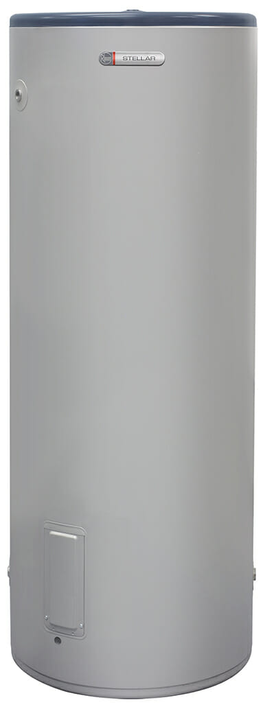

Hiện tại em cũng có 1 vài nơi báo giá tầm loanh quanh 200 củ cho 1 hệ thống 300l.
200 củ mà 300L thì giá này trên trời ít nhất là so với bình điện
Heat pump mà 300l thì cụ chỉ cẩn đầu tư khoảng bình điện 150l là sài thoải mái hơn Heat pump 300l giá loại này bên em khoảng 17 củ là húc đầu vô tường
loại 315l khoảng $1600AUD ~ khoảng 25 củ VND cụ dùng 15~20 năm trừ đi giá đầu tư có lẽ vẫn rẻ hơn Heat pump
Như vậy Bình nước điện vẫn hơn chứ,dễ lắp đặt bảo trì hơn, tuổi đời chắc chắn bền hơn Heat pump và cụ bật 24/7 nhé
Mà Heat pump Chị na làm cũng nhiều đó

Không nghĩ như cụ. ( có thể em sai) nhưng bình điện cỡ 80lit,thương hiệu tốt cũng không đáp ứng việc 2 bồn tắm nằm cùng lấy nước tại cùng 1 thời điểm...riêng điểm này thì đã thua...ít nhất về dung tích...chưa kể công suất phải tầm 3,5 kva /h để duy trì nhiệt độ đáp ứng 40°c cho 2 bồn tắm....
Thêm nữa giá đó cũng là 3cha,2 mẹ nhưng có nguồn gốc,thương hiệu của trời tây chứ không phải anh bạn khựa...
Vì vậy em mới lập thớt này.
Em chưa hiểu ý cụ nói gì chỗ bôi đậm
Mấy bình em post trên là Australia Made đó vì nhưng đồ này thuộc nhóm cần safety nên nó đặc thù và phẩm cấp nhóm này bên nước ngoài nó khác biệt vợi VN mình lắm cụ vì nhỡ sự cố là nó đi cả cửa tiệm luôn chứ không có lằng nhằng như quê mình
Nếu Cu vẫn khoái Heat pump và muốn nhập nhiều thì alo em làm trực tiếp từ Úc cho nè,giá ngon hơn cụ được offer đó, mà cái này phần đấu nối chắc cụ tự xử được luôn
hình thức như hình dung tích bình 325l
Rheem 3.6kW Electric Heat Pump -
