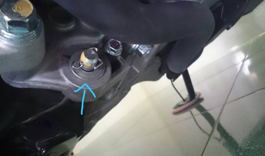

Cụ nhìn xuống bên dưới cổ Pô, ở đó có cái đầu của cây cốt chân chống đứng, tại đầu cây cốt chân chống, có 1 cái long đền, rất lỏng lẻo nên lúc đi nó sẽ va đập với cây cốt hoặc vách máy và tạo ra tiếng kêu. Cụ dựng chống đứng lên, gỡ phe cài ra, cắt 1 miếng cao su mỏng khoảng 2mm thành hình tròn, đục lỗ và chèn vào bên trong cái long đền, sau đó lắp long đền và gài phe lại. Nếu tiếng kêu chưa hết hẳn, chèn thêm cao su cho khi nào cái long đền nó cố định là hết kêu

tiếng è è đó có thể do bộ số đó bác, ra cửa hàng nào đó bảo thợ họ kiểm tra bi xem có bị sao không, em bị một lànthaatys bi bị mòn, thay xong là hết cụ à

AB kêu là đặc sản rồi, dưng mà chạy vẫn thấy ngon
