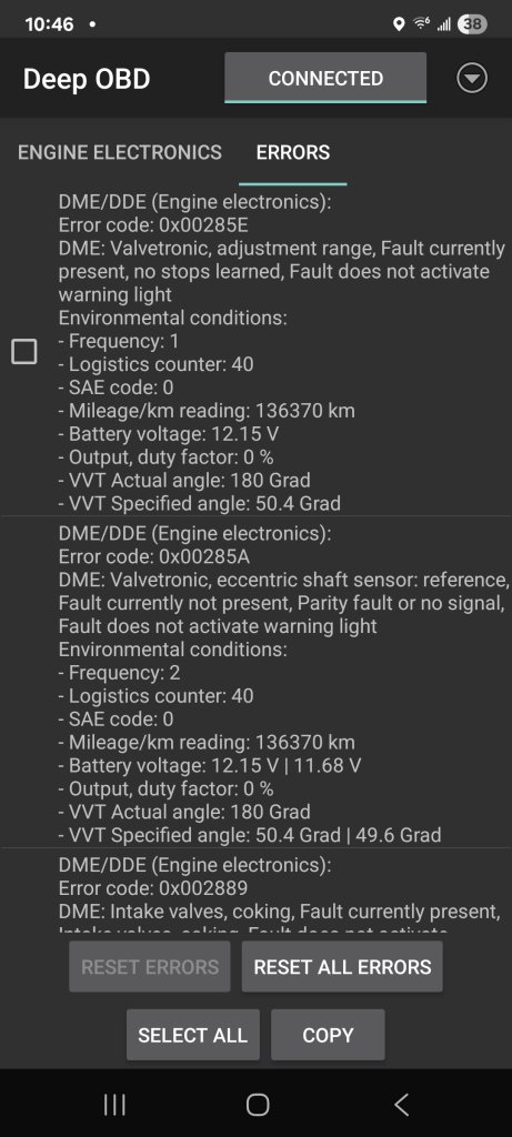

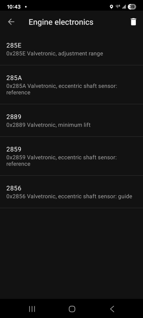

Xe bmw 320i e90 báo lỗi như ảnh em gửi ko nổ máy, em nghi ngờ cảm biến lệch tâm trục cam. Có anh em nào đã từng bị như em cho em lời khuyên với ạ! Em check motor valvetronic khiển góc trục cam ko chết. Xe hiện báo lỗi như trong hình. Cảm ơn anh em gần xa rất nhiều, mấy ngày rồi ko tìm ra nguyên nhân chính xác để mua thay ạ.

Xe cổ cổ với hiện tượng này thì theo mình nên xem 3 món này trước:
- Cảm biến trục cơ.
- Bơm xăng.
- Thử thay hộp ECU của xe E90 khác.
