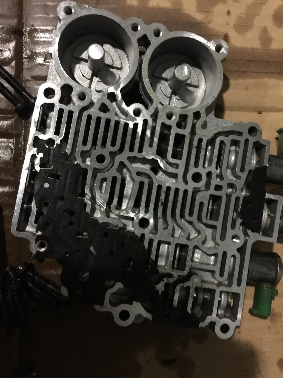

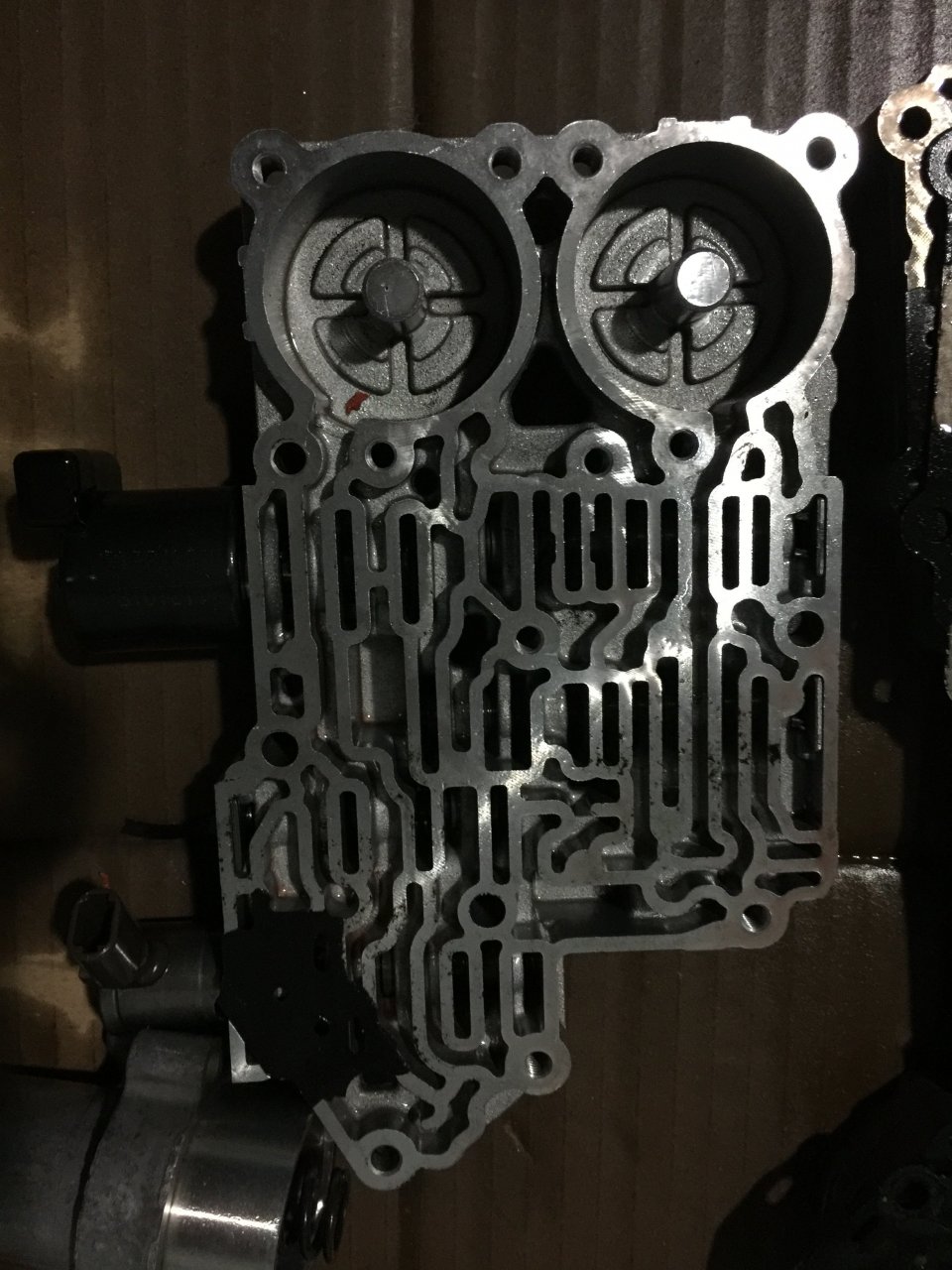

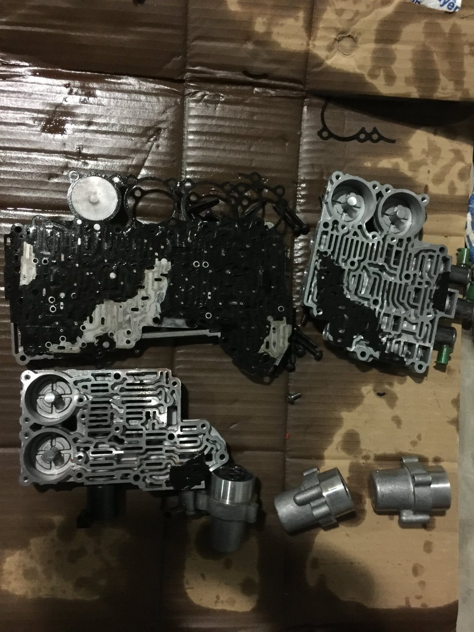

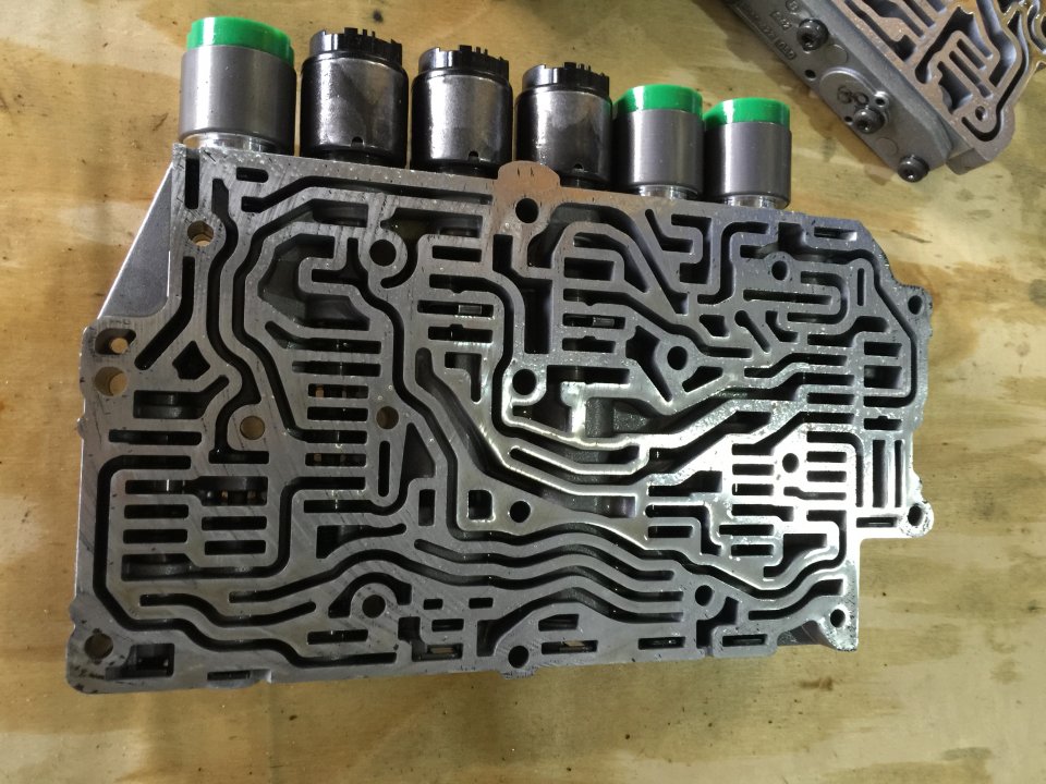

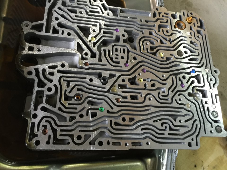

E xin chia sẻ chút kinh nghiệm. Những xe có hiện tượng vào số bị gồng hoặc giật/hơi giật hay sang số ko chuẩn tốc độ, nguyên nhân lớn tới từ main hộp số. Sau khi xử lý phần main hộp số xe đi êm và khi vào số rất êm ái, tăng tốc đúng số và tiết kiệm nhiên liệu hơn.
Mấy cái hình dưới đây là main hộp số của em Merc và BMW là bộ phân trên hộp số, các rãnh chính là rãnh dầu. Có thể nói các rãnh dầu này sẽ dựa vào tốc độ và số của hộp số.
Trong này có các bi sắt và bi nhựa, trong quá trình sử dụng hoặc dùng dầu ko chuẩn, có thể gây nhám bề mặt hoặc có các tật trên rãnh của bi sắt cũng như bi nhựa. Tùy từng tình trạng mà ta có thể xử lý hoặc là thay các sensors trong TCM (transmission control module - còn gọi là vỉ điện hay main hộp số...
Xin chia sẻ cả nhà nếu gặp bệnh/hiện tượng này thì lưu ý nhé. Tránh mất nhiều chi phí/time không cần thiết ạ. Vì e thấy nhiều cụ còn phải thay cả hộp số oan...
