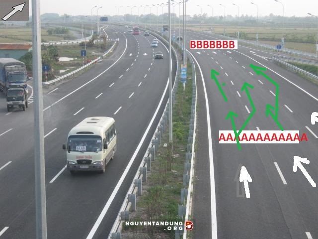

Tui thấy các cụ tranh luận về cái vạch 1.1, vạch liền rộng 10cm rất là hay và cũng đến hồi kết rồi :).
Ý của tui ủng hộ kẻ vạch liền vào trước nơi giao cắt và quy định không được đè vạch này để cho các xe đi lại trật tự. Tuy nhiên, cần chuẩn hóa (luật hóa) vạch này sao cho bà con ta nhận biết được từ xa và kịp thời đi chuyển làn cho phù hợp với hướng đi của mình. Ví dụ: khi kẻ vạch liền chia phần đường trước nút giao bao giờ cũng phải kẻ vạch đứt trước đó. Và phải quy chuẩn rõ ràng, đoạn vạch đứt phải dài tối thiểu bao nhiêu để lái xe kịp di chuyển làn cho phù hợp với hướng đi của mình.
Tui xin mạo muội đề suất việc kẻ vạch liền phải kết hợp với vạch đứt trước nút giao như minh họa sau. sau
Hiện giờ ở HN tui thấy các anh GTCC kẻ mũi tên 1.18 cùng vạch liền trước nút giao ("dụ ý" quy định đâu là phần đường đi thẳng, phần đường rẽ phải, rẽ trái và ko cho chuyển làn khi đến sát nút giao) như tại nút giao Xã Đàn x Nam Đồng (Đặng Văn Ngữ) là rất hợp lý.
H1. Mũi tên + Vạch đứt
H2. Mũi tên + Vạch liền

Quay lại chủ đề chính của thớt. Sau khi nhiều cụ đã cho ý kiến, tui xin tạm chốt lại một số kết luận về điểm bắt đầu và kết thúc hiệu lực của mũi tên kẻ đường như sau:
1. Đối với mũi tên kẻ trước giao lộ:
- Điểm bắt đầu: qua vạch dừng (vào giao lộ)
- Điểm kết thúc: khi đã qua hẳn giao lộ
Từ vạch dừng (1.2) đến khi qua giao lộ, LX cần hoàn tất việc điều khiển xe di chuyển theo hướng của mũi tên.
Tui xin dẫn minh họa của cụ [@sgb345;2985]
[/QUOTE]
2. Đối với mũi tên không nằm trước giao lộ (phía trước ko có vạch dừng)
Mũi tên chỉ có tác dụng định hướng, chứ ko bắt buộc phải theo. Tuy nhiên, kết luận này hiện chưa có dẫn chứng từ văn bản pháp luật nào.
2.1. Đối với mũi tên đi thẳng:
- Chỉ hướng đi. Được chuyển làn nếu bên cạch là vạch đứt. Ko được chuyển làn nếu 2 bên là vạch liền (vạch 35). Ko được rẽ phải hoặc rẽ trái.
Như màu xanh tại minh họa sau:
2.2. Đối với mũi tên rẽ trái đặt ở nơi quay đầu xe: chỉ đây là phần đường dành cho xe quay đầu.
Vừa qua đi qua Nghệ An, tui thấy đoạn gần Vinh đặt biển và kẻ mũi tên quay đầu (cũng như biển và mũi tên khác) rất chuẩn.
Xin up lên đây để các cụ tham khảo:
(Dự nếu chỉ có mũi tên rẽ trái mà bên phải là vạch liền thì xe chỉ được quay đầu. Còn nếu bên phải mũi tên là vạch đứt thì vẫn được đi thẳng hoặc chuyển làn.)
Các cụ cho ý kiến xem đã được chưa nhé.;;)
Nhà cháu có cùng cách hiểu như trên. Chỉ xin kụ bổ sung thêm chữ "hết" thành "đến khi qua hết giao lộ".
Nhà cháu đề nghị trong luật cần có một bản vẽ chỉ dẫn chính xác các thành tố cấu thành của giao lộ. Tránh tình trạng xxx sẽ bẻ luạt để phạt lái xe, theo kiểu lí luận "giao lộ bắt đầu từ vị trí có mũi tên 1.18" như một kụ đã dũng cảm nêu ở còm phía trên.
(Nhà cháu mở Luật gtđb Hoa kỳ, chỉ nhìn hình minh hoạ thôi cũng thấy mê. Rất cụ thể, chi tiết, đầy đủ và chính xác. Nhìn các hình vẽ đó không thể bẻ luạt để hiểu sai sang ý khác được.)
Nhà cháu đồng ý với kết luận của kụ.
Về phần chữ đậm, nhà cháu có ý kiến như sau.
Không thể yêu cầu phải có một sự khẳng định "không bắt buộc phải theo" từ luật. Luật không ghi "bắt buộc phải theo", là có nghĩa không bắt buộc phải theo.
Một trong các nguyên tắc cơ bản của Công ước Viên 1968 về gtđb là để cấm, để ra hiệu lệnh, thì lệnh cấm, hiệu lệnh đó phải được thể hiện cụ thể, trực tiếp thì mới có hiệu lực để thi hành.
Không thể ngụ ý một lệnh cấm, một hiệu lệnh theo kiểu suy diễn từ câu chữ khác, rồi bắt công dân phải tuân theo.
Do đó, khi trong luật không ghi cụ thể câu "bắt buộc phải theo hướng chỉ của mũi tên" (như có ghi đối với mũi tên 1.18) thì công dân không có nghĩa vụ phải tuân theo một hiệu lệnh suy diễn mơ hồ.
- Chỉ hướng đi. Được chuyển làn nếu bên cạnh là vạch đứt. Ko được chuyển làn nếu 2 bên là vạch liền (vạch 35). Ko được rẽ phải hoặc rẽ trái.
Cần tìm cách để quy định rõ "mũi tên này không có chức năng phân làn đường". Nếu không, xxx sẽ sáng tạo ra chức năng mới cho nó, rồi lại tranh cãi bất tận, giống như "đi trên đường cong phải xi nhan báo hướng rẽ".
Cá nhân nhà cháu thấy kẻ mũi tên như trong hình chưa chuẩn. Cụ thể như sau:
1- cự li từ vạch giảm tốc và mũi tên đến vị trí quay đầu quá gần. Vạch giảm tốc và mũi tên quay đầu không có tác dụng gì trong việc cảnh báo sớm để lái xe có đủ thời gian giảm tốc hay chuyển làn một cách an toàn. Ngay khi nhìn thấy vạch giảm tốc và mũi tên như này lái xe chỉ có một cách duy nhất là phanh gấp.
Đặc biệt, khi có 1 xe đang đứng chờ quay đầu đè lên che khuất mũi tên này, thì xe sau sẽ không biết có mũi tên để kịp thời chuyển làn.
Giải pháp:
- đảm bảo nguyên tắc 2 giây:
.phải kẻ các mũi tên quay đầu (nhiều mũi tên) trước vị trí con lươn đứt khoảng 100m
.phải kẻ vạch giảm tốc trước nơi quay đầu 100-50m.
2- biển báo khu vực quay đầu (không dùng từ "phần đường" dành cho xe quay đầu) cắm quá gần vị trí quay đàu.
Phải cắm cách vị trí con lươn đứt đủ xa, theo nguyên tắc 2 giây.
3- đối với đường có vận tốc >60km/h, luật hiện hành cấm không được tổ chức cho xe quay đầu nơi con lươn đứt.
Link:
