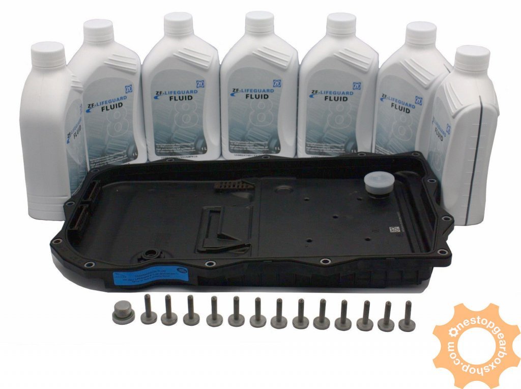

Cụ cho em hỏi xe em 320 f30 bị chảy dầu đáy các te. Lúc thay đáy xong thợ không để ý nên đổ bù dầu ZF 6 cấp (khoảng 1 lít) thay vì 8 cấp như của xe thì có sao không ạ?

Mỗi loại hộp số đi theo từng loại dầu khác nhau
F30 của cụ là hộp số 8 cấp thì việc thay loại dầu 6 cấp vào là không đúng tiêu chuẩn
Chạy xe sẽ cảm thấy ì hơn và có thể bị báo lỗi

dầu và lọc sử dụng riêng cho hộp số 8 cấp cụ nhé ,dầu này hiện nay trên thị trường rất nhiều

Vâng hiện tại xe không thấy gì bất thường. Bác tư vấn xem có cần khắc phục không ạ vì lượng dầu đổ bù khá nhỏ (1lit) so với tổng lượng dầu vẫn còn sẵn trong hộp số.

Xe em chạy được 4.2v. Bị chảy dầu đáy các te ở 4v và thay đáy tại thời điểm đó cụ ạ.
Xe chạy còn ít như vậy thì bác có thể yên tâm
Thực chất thì khi bác thêm vào không đầy 1 lít đâu
Còn hộp số ZF8 cấu tạo TCU ngâm dầu để làm mát , hệ số truyền từng cấp số liên quan đến rất nhiều yếu tố
- dung sai li hợp
-dầu số
-Thời gian đóng ngắt li hợp
Vv
Nếu bác thêm nhiều quá thì hộp số sẽ báo lỗi hệ số truyền
Còn chỉ khoảng 0,5-1 lít thì cụ chạy test và theo dõi nhiệt độ dầu số xem có thay đổi gì ko ?
Nếu không thay đổi nhiều mà vẫn trong mức cho phép thì ok
