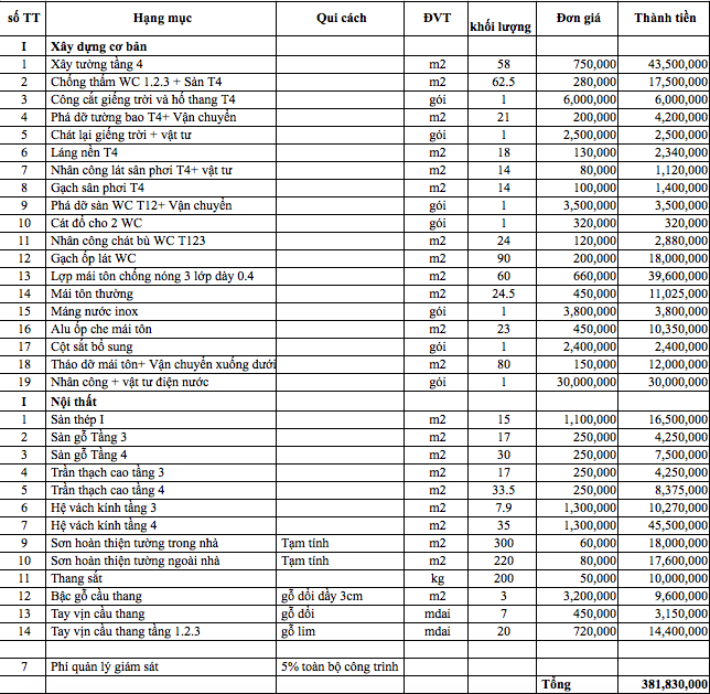

Tình hình là em đang sửa chữa cái nhà đang ở, cũng 20 năm rồi nên đến lúc phải làm mới còn lấy vợ. Ban đầu dự toán e làm cả nhà tầm 500, sửa tầng 3,4 hết tầm 200, 2 tầng dưới với sơn sửa các kiểu tầm 200~300 nữa. Nói chung là tầm 400 và dự kiến phát sinh vài chục thôi.
Sau đó em có kí hợp đồng làm 2 tầng trên là 192tr bao gồm nội thất cơ bản (bên công ty đã tính dư ra), trong quá trình thi công do non kinh nghiệm và tin tưởng (có quen biết 1 chút) nên e giao phó cho công ty làm và gọi vật tư hết, yêu cầu ứng là em ứng, đến giờ cũng ứng 200tr rồi. Tất cả báo giá đều tự gọi, không thông qua em chút nào.
Hôm trước yêu cầu ứng thêm 50tr, em thấy phát sinh 2 tầng trên quá nhiều như thế mới yêu cầu gửi báo giá. Thế là họ gửi 1 cái báo giá chung chung như ảnh ở dưới và cho biết 381tr này chưa bao gồm nội thất, và sửa chữa 2 tầng dưới.
Em cảm giác mình đang bị lừa và bòn rút tiền nên hiện đã cho ngừng công trình, mai sẽ gặp mặt làm rõ, khả năng cao em chấm dứt hợp đồng với bên này tại đây.
Các cụ cho em hỏi giá công ty này đưa ra có sát thực tế không hay là quá cao so với thị trường, cụ nào rành chiều mai có thể cùng em đi gặp công ty này làm rõ vấn đề được không? Tất nhiên em sẽ hậu tạ xứng đáng chứ không để các cụ thiệt.
Thật tình em đang hoang mang quá, bóc tách cái báo giá này ra thì riêng tầng trên của em phần thô là hơn 300tr, thêm nội thất là 400tr rồi. Như vậy chi phí phát sinh là 100%.
cụ dại ngay từ đầu khi làm hợp đồng xây dựng cho nên để cho bên thi công chia lẻ thành nhiều hạn mục thi công để làm tiền cụ rồi bọn này thật bất lương lừa gạt cụ rồi.bây giờ tìm cách đòi lại tiền đi.cụ hãy nhờ một người am hiểu để tư vấn cho cụ ví dụ như khoán bao tiền 1 m2 chứ ko thể để họ tính tiền xây chát riêng với đổ mái riêng và còn rất nhiều hạn mục khác có thể gộp lại là việc của thợ họ lại tách riêng ra làm nhiều hạn mục để lừa cụ.
quan trọng nhất cụ phải bỏ công sức và thời gian để tìm hiểu về xây dựng nhà cửa chứ ko thể trông chờ hết,tin tưởng hết vào thợ được cụ ạ
thôi vẫn còn kịp để sửa chữa ...đừng để bọn lừa đảo vô lương tâm này lừa nữa nhé.cố gắng tìm hiểu và giám sát chặt chẽ nhé cụ.

Khối lượng toàn số chẵn thế kia thì việc đầu tiên là cụ đem thước thép ra đo lại tất cả, chắc cụ sẽ bớt được một khoản đấy ah

Cụ gạn lọc một số ý kiến xác đáng của các cụ tư vấn trên này, sau đó, nếu nhờ được cụ nào đó thì tốt: đem đến đối chất với đám thợ đó. Trước mắt không ứng thêm gì hết. Nói chung là...cụ cũng nên tự trách mình. Thả cho nó làm rồi nó bóc tách theo kiểu giá trên trời thế này. Giá bậc gỗ cầu thang gỗ dổi gì mà 3.2tr/m2 nhỉ? Cụ cứ dọa là nếu ko đồng ý thì bóc ra mang về. Tường xây 10 mà 750k/m2: quê em bi giờ tiền công xây từ đầu đến cuối tính đổ đồng 900k/m2, tính từ đào móng. Nói thật là xây tường phẳng thì vật liệu ko đáng mấy trăm cả...
Có hợp đồng rồi thì nếu có kiện tụng cụ cũng chẳng ngại: thống nhất giá rồi, vậy nếu cái gì phát sinh thì cty đó phải thống nhất với cụ trước khi làm...

Trong xây dựng có nhiều việc ko có chuyên môn mình ko thể nhìn ra đc, tới khi xem báo giá mới ngã ngửa người, e đang định sửa cái cửa để làm Gara mà sau khi báo giá phải ngồi hỏi mới rõ 1 số mục, họ thêm vào rất nhiều thứ lằng nhằng trang trí này nọ - dù rằng có thì đẹp thật đấy, nhưng mà tốn tiền.
Cụ chủ up lên cũng là bài học cho em và các cụ khác...

Chào các cụ, em vừa đi gặp anh anhtuan132 về, nói chung là anh tuấn anh đã nhận lời giúp em đi gặp công ty đó chiều nay.
Em cảm ơn góp ý của các cụ, giúp em vững tin hơn về việc dừng công trình và làm rõ với bên công ty kia. Em sẽ cập nhật thông tin làm việc sau khi mọi việc được giải quyết xong :D
