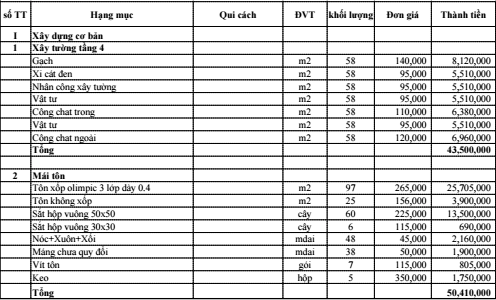

Nếu đã ký trọn gói và có số tiền rồi thì cụ xử lí bỏ mẹ nó đi chứ. Đúng là bọn bất lương. Nó ăn chặn của cụ quá nhiều.
Em nhìn báo giá nó bóc tách cho cụ toàn láo cả. Đầu việc lặp linh tinh, mà toàn tiền triệu. Đơn vị tính trong báo giá ko phù hợp. Có khi khối lượng hoàn thành cụ đi đo đạc lại cũng ra 1 con số khác.
Em nghĩ cụ nên mạnh dạn đấu tranh với bọn này. Đòi lại công bằng. Tất cả các con số của nó ko cái nào chuẩn cả.

Dự toán tính tỉ mỉ vậy còn gì ? Mới đọc dòng đầu em ngất luôn : xây tường gì mà 750k / m2 ??? Sửa nhà có khi đắt hơn xây mới cụ nhé. Em toàn xui chủ nhà đập hết xây mới, chứ sửa mệt lắm, nhiều nhà vướng thủ tục xin phép nên vẫn phải sửa.
Túm lại, đơn giá bóc tách của cụ là cao so với thị trường, giải tán là phải.

Em gửi kèm ảnh đơn giá bóc tách của bên công ty gửi em hôm qua cho các cụ tham khảo
Giá tôn quá chát cụ ạ.Chênh khoảng 50k/m2(Olimpic)
Em vừa rồi dùng tôn Vitek 0.4mm xốp 3 lớp có giấy bạc sần 164k/m2
Tôn không xốp giá cũng kinh hoàng.
Thép hộp mạ kẽm 50*50 1.4mm Hòa phát em vừa mua 189k/cây.
Nóc ,xối 40cm 0,4mm em mua 30k/m
Vít tôn 75k/túi.
Keo Apolo A5oo giá chỉ 35k/ống.
Túm lại là giá của nhà cụ quá chát.!
Chưa kể nó mà trộn thép hộp 1.2mm vào thì cụ còn bách nhục.

Trời đất. Cái báo giá nó cũng không thèm ghi chi tiết mà giá chung chung. VD tường xây kiểu gì mà tính hơn 40 tr, hệ vách kính thì dùng vật liệu gì? kính dày mấy ly? Sơn dùng loại gì? Nếu đo và tính lại giá thực tế thì em thấy chỉ khoảng 280 củ thôi. Đấy là loại vật liệu tốt nhé chứ kiểu đo gian + hàng lởm thì chắc không quá 220 củ.
Vâng em cũng tin người quá các cụ ạ, nhưng cũng may là gỡ được chút rồi, tính ra tính vào xông xênh chắc em tiết kiệm được tầm 100tr so với báo giá của chúng nó. Cũng mừng, giờ em làm báo giá gửi ngược lại cho công ty đó, bắt nó chấp nhận.
