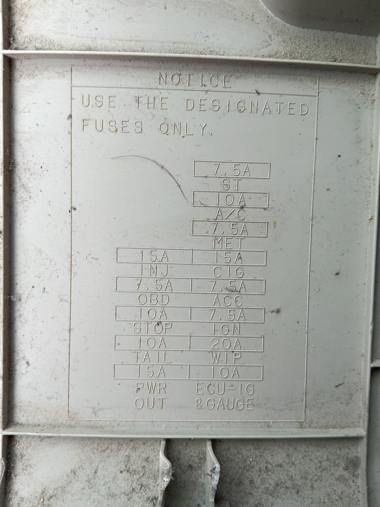

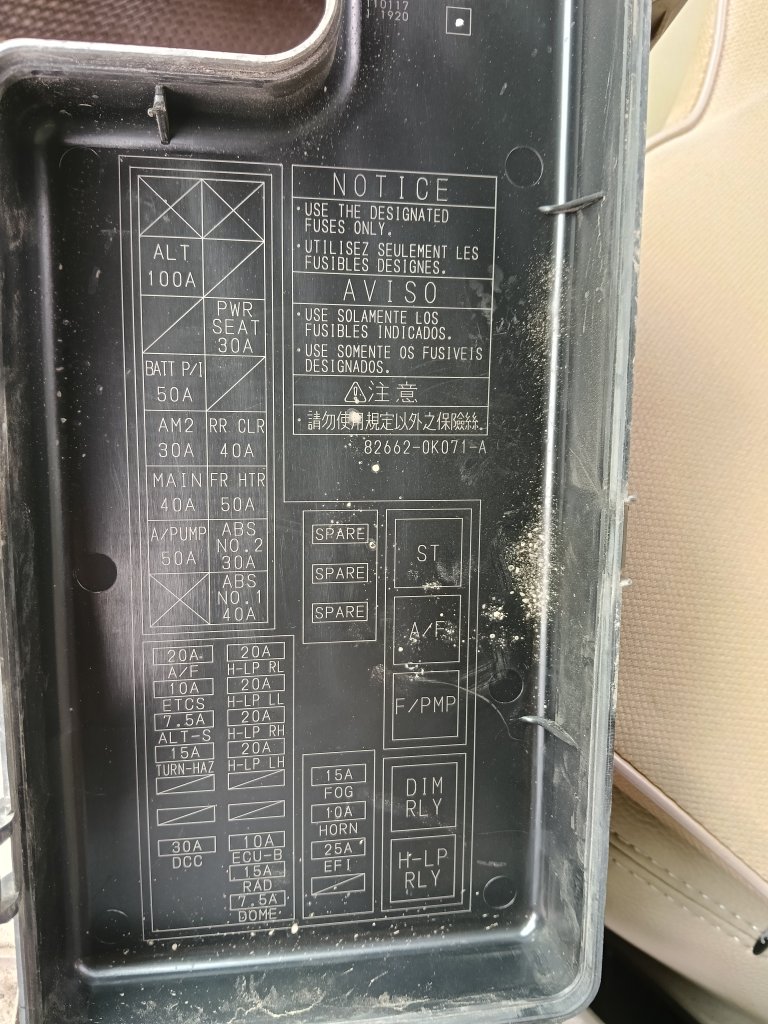

Kính các cụ, chúc các cụ một năm mới nhiều sức khoẻ, vạn sự bình an. Em có con Innova bị tịt còi và tịt hệ lên xuống kính các cửa( trừ cửa lái). Em tháo hộp cầu chì ra mà tìm được mỗi cầu chì còi(Horn), có cụ nào chỉ giúp em vị trí cầu chì lên xuống kính các cửa sau và cửa trước bên phụ với ạ. Trân trọng cảm ơn các cụ các mợ. Em gửi ảnh ký hiệu và vị trí ( cầu chì) kèm theo ạ.

Quân khu bàn phím
Tên ký hiệuÝ nghĩa
HEATERCầu chì sưởi - Quạt gió
HORNCầu chì còi xe
D/LOCKCầu chì door lock (khóa cửa)
P/WINDOWCầu chì cửa kính điện
FOG LAMPCầu chì đèn sương mù
TAIL (INT)Cầu chỉ đèn hậu (bên trong)
TAIL (EXT)Cầu chỉ đèn hậu (bên ngoài)
STOPCầu chì đèn phanh (đèn thắng)
DOMECầu chì đèn trần
A/CONCầu chì điều hòa xe (máy lạnh)
HAZARDCầu chì đèn khẩn cấp
METERCầu chì đèn đồng hồ táp-lô (đồng hồ đo lường)
EngineCầu chì qua hệ thống điện điều khiển động cơ
TURNCầu chì đèn xi-nhan (đèn báo rẽ)
WIPERCầu chì gạt nước
F/FLTERBộ lọc xăng/Bơm xăng chăng
SUB STARTQua relay đề
CIGARQua đầu đốt thuốc hút
HEMORYBộ nhớ
HEAD (LOW)Cầu chì đèn Cos – chiếu gần
HEAD (HIGHT)Cầu chì đèn pha – chiếu xa
CIGARCầu chì đầu tẩu (ổ điện mồi thuốc)
D/LOCKCầu chì khóa cửa điện
MEMORYCầu chì bộ nhớ
ENGINECầu chì qua hệ thống điều khiển động cơ
FUSE PULLERKẹp rút cầu chì (khi thay)
AIR SUSCầu chì hệ thống treo khí
RR DEFCầu chì sấy kính sau
ALTCầu chì máy phát điện
RADCầu chì quạt két nước
FITERCầu chì tụ lọc
TOWINGCầu chì rơ mooc
AM2Nguồn cấp cho khóa
SPAREDự phòng

Dạ em tìm ký hiệu rồi mà chưa thấy cái cầu chì của lên xuống kính trên nắp đậy bác ạ.
Khả năng cao là chết khiển tổng ở ghế lái rồi chứ không phải cầu chì đâu. Nếu bị cầu chì thì ngỏm hết cả 4 cửa luôn

Em không có kinh nghiệm, nhưng chờ mãi chưa thấy người có kinh nghiệm, nên em lạm bàn tí:
- Cụ không thấy cầu chì kính là đúng, vì nó dùng cầu chì tổng P/WR
Trường hợp của cụ, khả năng cao là hỏng cụm công tắc tổng cửa lái hoặc mất nguồn qua nó.
