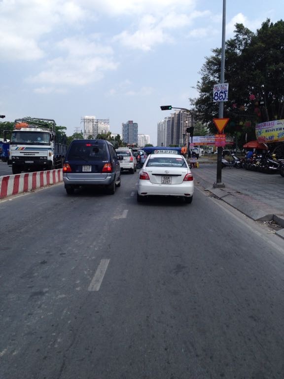

Cụ nào cho e biết đã có đáp án SAI cho câu hỏi trên chưa?
Xin phép các cụ, thế này các cụ nhé:
Không xét a) Khi xe phía trước cá tín hiệu rẽ trái hoặc đang rẽ trái; 4/ điều 14
Chỉ căn cứ khoản: d) Nơi đường giao nhau, đường bộ giao cắt đường sắt; 5/ điều 14
Vậy các cụ cho e định nghĩa nơi giao nhau.
Áp luôn hình ảnh cụ đưa.
Tóm lại phải lấy vạch dừng làm căn cứ mới ra được thực tế:
Xe tải ở đây đã đi tới vạch dừng vậy nó vào nơi giao nhau.
Cái xe con chưa đến vạch dừng, phải hiểu là thực tế nó có thể cách xe tải rất xa cả mấy chục m chứ không phải nó cách vạch dừng 1m hoặc 1 vệt bánh xe. Nói có thể nghĩa là thực tế nó có như vậy.
Vậy hoàn toàn có đáp án ĐÚNG
>Cụ phải bế cả 2 xe cho nó cùng lăn tới vạch dừng ( nghĩa là nó cùng vào nơi giao nhau= Cấm vượt.
Nói lại nếu 2 xe không đồng thời vào nơi giao nhau thì xét cái gì vượt cái gì ở đây?

- Xe tải đã vượt vạch và đang rẽ trái, xe con ở đằng sau đi theo hướng đi thẳng chớ có ai vượt ai đâu, nên theo cháu nghĩ là đúng rồi
