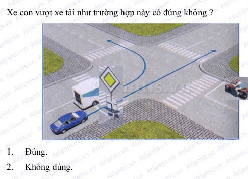

Theo luật, ở đây có 2 vấn đề:
- Được vượt: xe đi trước đang rẽ trái hoặc đang có tín hiệu rẽ trái.
- Cấm vượt: tại nơi đường giao nhau.
Luật nó lại không nói "Được vượt" và "Cấm vượt", cái nào cao hơn.
Nếu cụ nào gặp phải trường hợp này mà xxx nó vợt vào thì phải chiến thôi
Nói chính xác là "Được vượt phải" và "Cấm vượt". Cụ còn chiến được không?

Theo sa hình, lấy gì đảm bảo là xe con không vượt xe tải trước khi xe tải hoàn thành rẽ trái, tức là khi đó hai xe vẫn đi thẳng. Nếu vẽ thêm một xe nữa đi từ bên trái đã qua được ít nhất 1/2 giao lộ thì cụ nghĩ xe này đi đúng hay đi sai.
Đề bài có thế nào làm thế đó.
Giả sử của cụ nó nằm trong câu khác.
Tình huống cụ đặt thêm xe từ phía trái tới sẽ là tình huống khác rồi vì khi đó các xe sẽ phải tuân theo quy tắc nhường đường cho xe đi từ phía bên phải tới (nếu là giao lộ đồng mức). Trường hợp xe từ phía trái tới và vào giao lộ trước như ý cụ nói thì cả xe tải và xe con để tránh tai nạn sẽ phải nhường nó rồi, còn nếu xe đó chưa vượt qua 1/2 giao lộ thì nó đương nhiên phải nhường cho 2 xe kia. Ở tình huống này thì hay gây tranh cãi khi các chủ xe đều nói rằng tôi đi vào giao lộ trước nên tôi được quyền ưu tiên. Nhưng xét về luật thì tại các giao lộ đồng mức các xe đều phải nhường cho xe đi tới từ bên phải (ngoại trừ qua bùng binh - chỉ có ở VN), cho nên khi tới giao lộ các xe đều cần quan sát để tránh gây cản trở cho các phương tiện tới từ hướng được ưu tiên. Ở đây sẽ có cụ nói rằng như vậy tôi sẽ phải chờ cả ngày để đi qua ngã tư sao? Câu trả lời là Vâng, cụ chỉ đc phép đi khi hành vi của cụ ko gây cản trở các phương tiện được ưu tiên.
Ở đây chỉ nói về việc đi sao cho đúng luật và áp dụng luật vào thực tế cho chuẩn chứ nếu giả thiết các tình huống vi phạm luật giao thông thì vô cùng.
Còn về ý đầu của cụ thì trên thực tế là xe con sẽ đi nhanh hơn xe tải (có như vậy nó mới đi về bên phải của xe tải mà) nhưng như vậy vẫn ko có nghĩa là xe con vượt xe tải (lý do như trên đã nói)
Em cũng nghĩ như cụ, tình huống nào vào tình huống đó.
Có điều ở đây là lập luận, mà lập luận thì giống nhau. Các cụ ấy chỉ căn cứ vào việc "xe đang rẽ trái hoặc có tín hiệu rẽ trái thì được vượt bên phải" để khẳng định vượt là đúng (chứ không phải vượt bên phải là đúng), trong khi bỏ qua luôn yếu tố "vượt tại nơi giao nhau".
Em có tình huống này để các cụ cho ý kiến tiếp xem sao:
Trường hợp này, xe con vượt xe tải có còn đúng hay không? Và vì sao?

Khoản 4 chỉ nói về điều kiện cho phép vượt phải, còn Khoản 5 thì nêu những trường hợp không được phép vượt. Tình huống cụ chủ nêu trên chỉ áp dụng Khoản 4 thôi, vì nếu xe tải ko có tín hiệu xi nhan trái thì xe con vượt kiểu gì cũng vi phạm luật. Khoản 5 chỉ áp dụng trong trường hợp xe tải đi thẳng và vượt xe con (vượt ở đây phải là vượt bên trái)
Đáp án chuẩn ở đây rồi cụ chủ ơi (like)
