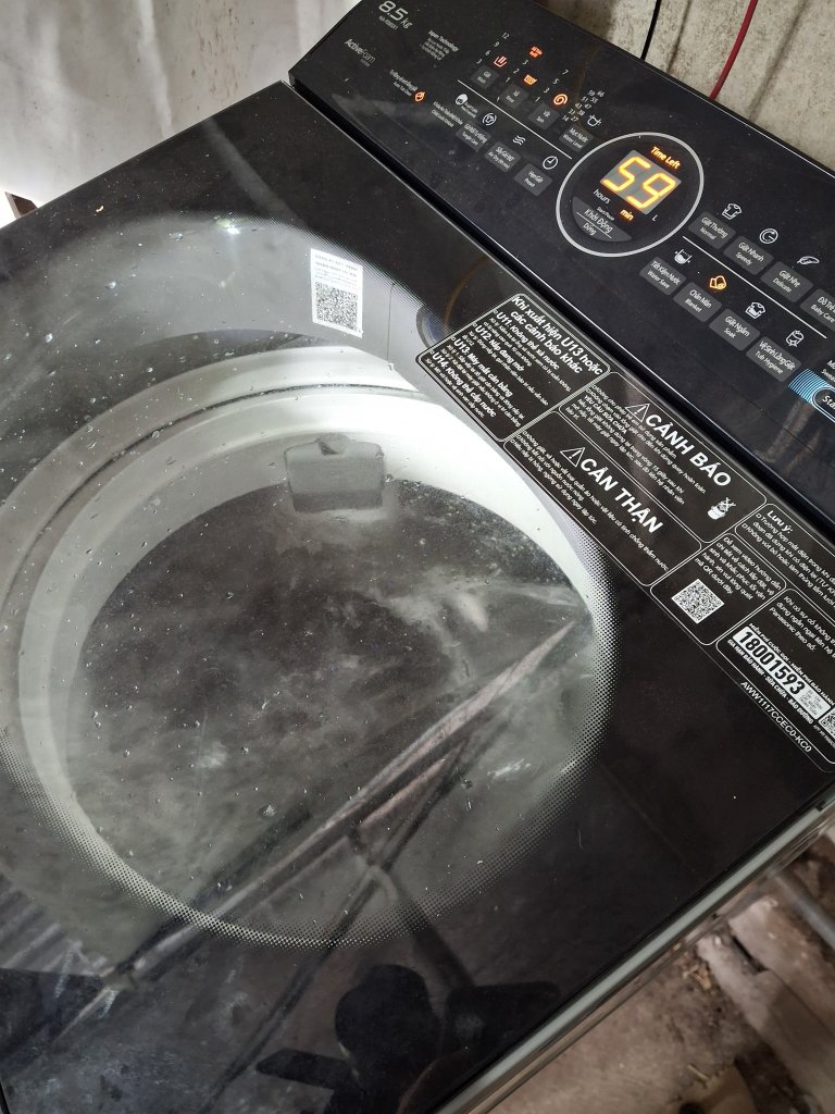

Nay em test thử chế độ giặt chăn màn thấy nó cho nhiều nước gấp 2 lần bình thường, đầy ắp lồng giặt. Nhiều nước phải gấp 5 lần lồng ngang thì bảo sao mà không sạch bọt.

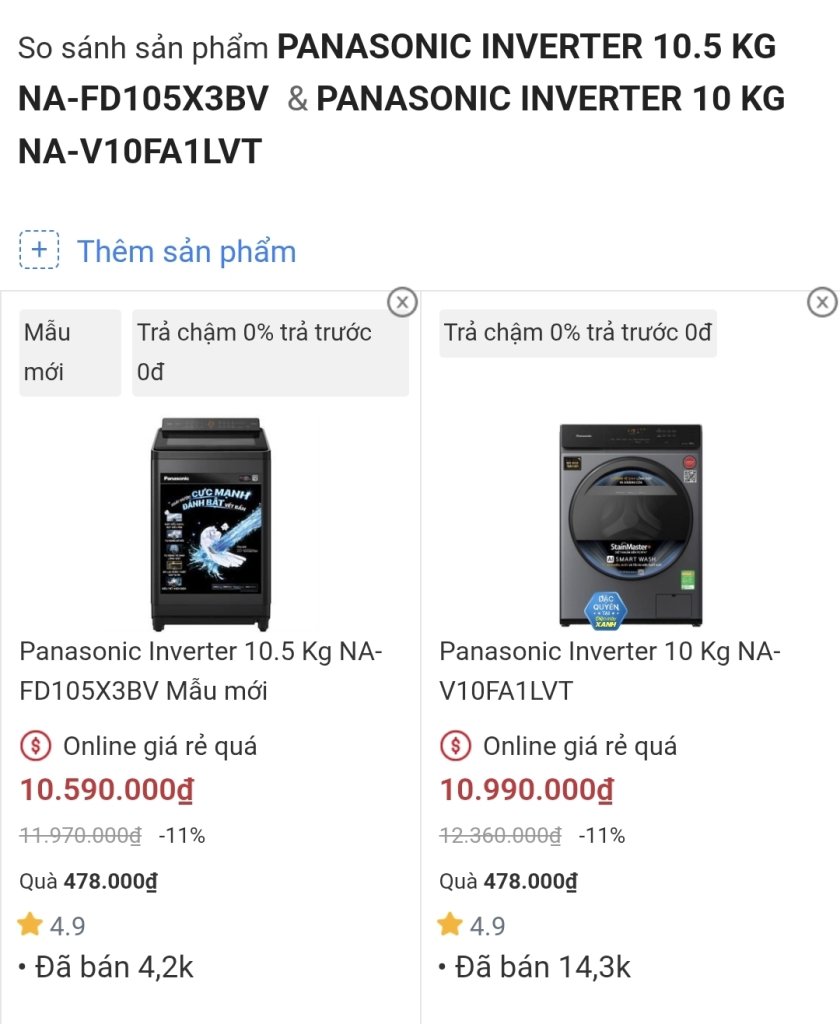

Nhiều người vẫn ngây thơ cho rằng máy lồng ngang đắt tiền gấp 2 lần nên phải xịn xò hơn, giặt sạch hơn. Xin lỗi đó là do họ chọn mua thương hiệu rẻ tiền chứ lồng đứng Pana nó chất lắm

Cả thế giới chuyển sang lồng ngang hết, giờ ai dùng lồng đứng đâu cụ, các hãng giờ cũng gần như không sản xuất lồng đứng. Chả có nhẽ họ gà?
Cụ nói thế nào, Pana sản xuất chủ yếu là lồng đứng nhé, loại cao cấp công nghệ không thua gì lồng ngang.
