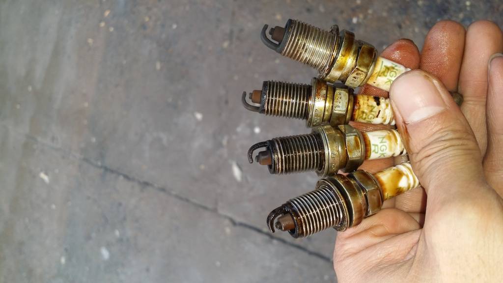

Hôm nay tháo buzi ra e thấy nó có dính dầu các bác ạ, thấy thợ bảo phải thay cái phớt cò vạc gì đó, k biết cái này có đắt k các bác nhỉ?
Các bác nhìn hộ e màu buzi thế này thì là bình thường k ạ? Mà buzi cọt khoảng bao nhiêu cho 4 cái các bác nhỉ?
E định làm luôn nhưng hết xèng nên đành để lại làm sau...
buji như ảnh là 150k/cái
Tháo dàn cò ra thay 4 cái zoăng hoặc bôi keo là xong.

Chỗ này áp xuất không có nên bôi keo cũng k sao đâu Bác ạ.
tuy nhiên thay zoăng xịn vẫn hơn :))
Uây thế có khi mình phải tự đi tìm mua thì mới đc zoang xịn, chứ để thợ họ mua thay chưa chắc họ đã mua đc đồ xịn cho mình

Ra thợ gara nào cũng có 4 cái gioăng đó mà bác , gioăng tròn .
