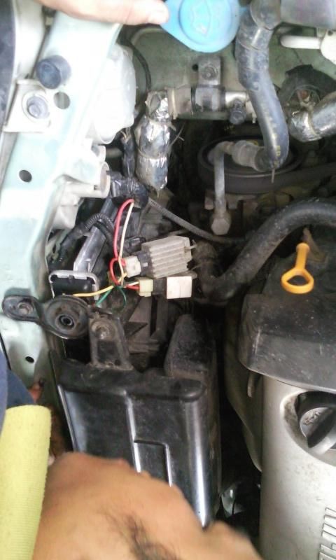

Xe cụ này hỏng tiết chế máy phát hay sao mà lủng lẳng tiết chế xe hông đa thế
Haha !
Cái này là "vũ khí bí mật" đó . =))
Đại khái dùng để bật đèn pha thì đèn cos vẫn sáng (dùng dios đấu nối từ dây pha sang dây cos) lúc này đây cả dây pha và cos sáng trưng, nâng hiệu suất chiếu sáng gấp đôi, khi xuống cos thì pha tắt (do dios chỉ cho 1 chiều dòng điện chạy qua).
Sở dĩ lủng lằng 2 con là do đầu tiên đấu 1 con sờ thấy nóng quá (quá tải dòng). Nên suy nghĩ 1 lúc rồi mua thêm con nữa đấu song song để hạ tải (có thể đấu qua relay nhưng con re lay cũng to chả kém) .

Cụ làm vậy dùng it ko sao chứ cụ bật lâu sẽ nhanh vàng kính đèn pha vì quá nóng, dễ hỏng đui đèn lắm
