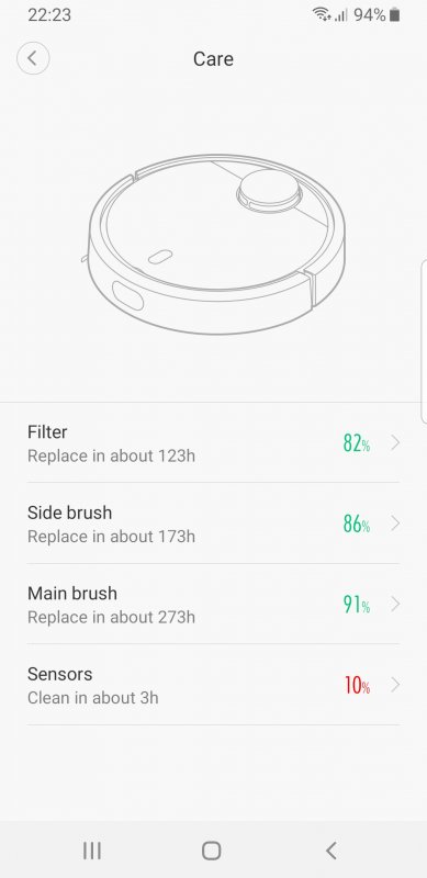

E ngứa tay check app thì thấy báo đỏ như này. Các cụ có kinh nghiệm vệ sinh món này chỉ dùm e. E cảm ơn :D

Cụ lấy vải mềm ẩm lau qua sau lau lại bằng vải khô mềm và reset lại phần hồ sơ là hết thôi. Kể cả chổi chính phụ,màng lọc nó tính theo m2 đã chạy và báo % đến lúc thay mới cụ không reset lại thì nó vẫn báo đỏ thế. Cái này nó như cài đặt lại từ thời điểm mốc sau khi thay thế để tính thời gian chạy và thời điểm phải thay. Cũng tương đối thôi vì nếu sàn phẳng thì không sao,gồ ghề nó bị rách chổi hoặc xước mắt cảm biến thì nó vẫn báo theo số m2 hoạt động đã cài đặt sẵn . Chủ yếu để tham khảo còn thấy bẩn là lau,hỏng là thay .

Cảm ơn cụ e hiểu rồi, ra là nó đếm theo diện tích đã hút, bảo sao e mới vệ sinh cách đây 10 ngày mà báo đỏ :))

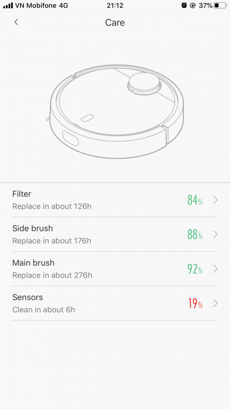

Nhà em cũng bị kiểu thế, em ko hiểu 19% mầu đỏ là gì, càng cao thì càng kém hay càng thấp càng kém hả cụ.

Càng cao càng kém,nhưng xanh thì càng cao càng tốt. Giống số - thôi mà. Vs xong reset lại nó lại tính 100% và trừ lùi theo số m2 hoặc thời gian hoạt động tùy từng bộ phận.

Em quên mất, đây là hình ảnh cụ ạ.

Thế nó báo đỏ bao nhiêu % thì mình phải lau chùi và cài đặt lại hả cụ

Vậy máy cụ mới chạy ít thời gian thôi. Lật đít nó lên lau các mắt và đặt lại phần sensor là lại xanh lét ngay ấy mà. Cái chổi chính ở giữa là lâu phải thay nhất xong đến chổi cạnh và màng lọc. 6 tháng hút yếu đi chủ yếu do màng lọc bụi bẩn nó bít đường thoát. Thay cái mới lại hút khỏe như mới, cái màng này là quan trọng nhất sau đến cái chổi chính,chổi bên 2 năm thay cũng được chả sao cả. Chổi chính khi nào rách hết phần lưỡi gạt đỏ thì mới phải thay.

Nó báo bao nhiêu cụ lau chả được:D. Còn ngon thì cứ 0% là lau thôi. Em cứ khi nào gỡ tóc thấy mắt nó bám bẩn thì lau chứ không chú ý % như ban đầu nữa. Cái này làm màu là chính ấy mà vì mới tinh cụ cho chạy qua vũng nước bẩn nó bám đầy màng lọc hay mắt vẫn báo 99 % như thường.
