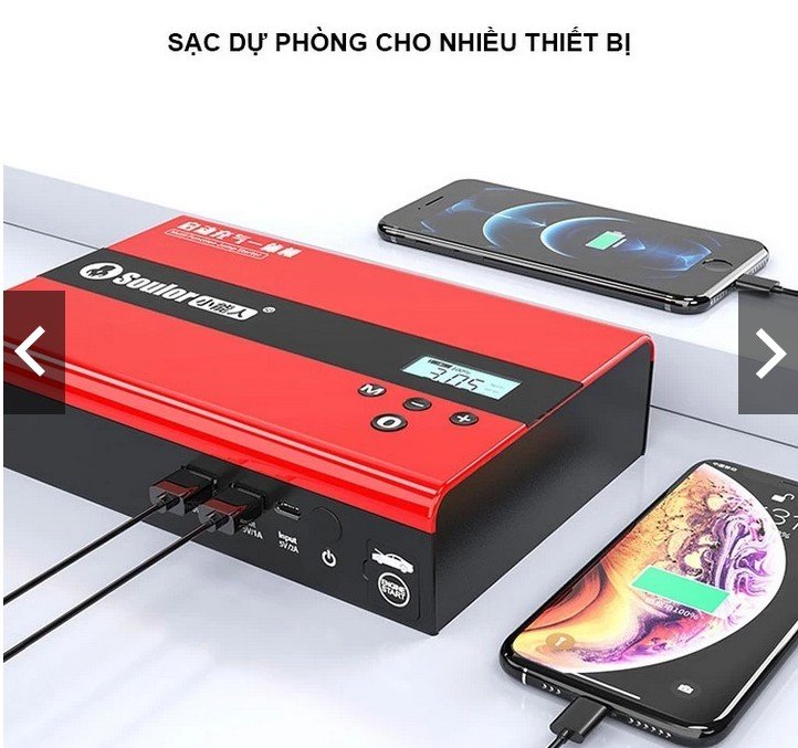

Em làm con kích bình đa năng 4IN1 Soulor dùng vừa cả bơm di động, sạc dự phòng, đèn pin, kích bình rất tiện, vác loanh quanh hầm bơm xe cho cả nhà ngon lành. Khi cần làm sạc dự phòng, lên xe cắm sạc đầy dùng vô tư. Có nó đi đường yên tâm hẳn. Trước em cũng dùng dây câu sau đem cho.
con này khi hết pin thì có cắm tẩu để bơm được ko cụ nhỉ?
Nó sạc chân Type C, nếu cụ có chuyển đổi từ chân cắm tẩu đó sang chân Type C thì chắc được. Hoặc cụ kiếm dây sạc Type C chân cắm USB cắm vào cổng USB chắc cũng OK vì nó sạc cũng như sạc ắc quy ấy mà.
Ko cụ ạ, nó có cổng sạc typeC, lên xe cắm sạc hoặc xách lên nhà sạc vô tư ạ. Nó có 4 vạch hiển thị mức pin trên màn hình nên cũng dễ theo dõi. Em dùng thấy rất tiện.
