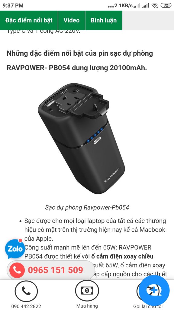

E muốn kiếm cái sạc dự phòng cho con laptop có đầu vào như hình

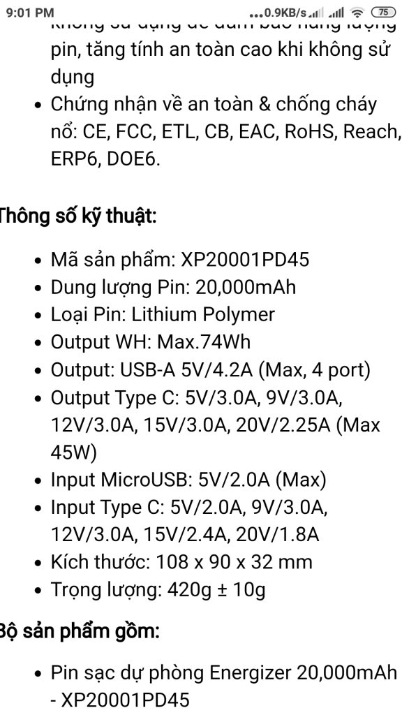

Giờ em muốn cắm sạc laptop bằng sạc sạc dự phòng thì mua cục sạc có thông số
Và bộ chuyển như này
Cắm qua cổng Type C Thì có đủ tiêu chuẩn điện đóm ko ah?
Hoặc cụ nào có phương án nào cho sạc dự phòng con laptop của em thì giúp em với ah.

Về lý thuyết cục pin kia sạc đc cho máy của cụ (max 45w), tuy nhiên giải pháp này lằng nhằng, tốn kém, nếu cụ bắt buộc phải dùng lap lâu mà xa nguồn điện thì đổi máy khác pin rời, mua thêm pin thay đổi hay hơn.
Mà bọn enigizer làm pin dự phòng nhiều ng kêu, đc cái rẻ thôi, cụ nên chọn ravpower hoặc anker, cục pin dự phòng chuẩn pd output 45w phải 2 củ đổ lên.

Em đọc tưởng type c có cổng ra 20 v, em mua chuyển đổi type C sang Dc tròn là dc ah?
Có cục có ổ cắm điện mà đắt quá :(
