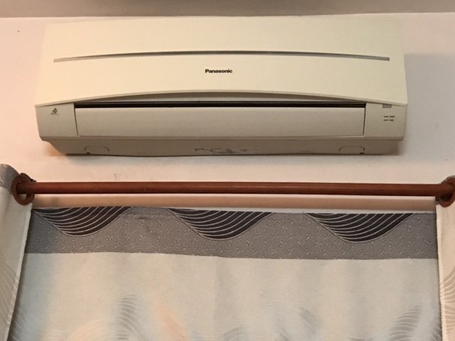

Phía Đông nước Lào
Con này của nhà e chắc cũng 10 năm rồi chạy k biết được 1 tháng ko . Lạnh hỗn chứ ko êm ái ... như LG . LG best thần thánh ;))
