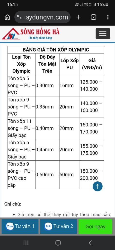

em đang có mái tầng 3, sàn 4x12 do trước nát gạch đỏ giờ bị phồng, cựa nên đang bị thấm xuống. Các cụ có kinh nghiệm hoặc chuyên gia cho em hỏi giờ e làm mái tôn để xử lý thấm và làm mát tầng 3 thì có ok không ạ? Và kinh phí tầm bao nhiêu ạ. À trên mái có 1 téc nước đứng cao 1m8 ạ.

Có 5 chục mét cụ làm mái cao trên 2m5, xung quanh bắn rèm 1m dùng tol xốp chống nóng cho chắc chắn ko sợ gió bão :D
vâng e tham khảo thì cũng được tư vấn y vậy, bắn cao hơn so với téc nước tấm 2m2-2m3. Tôn lạnh olympic 600k/m2 cột trụ tính riêng. Nhiều cụ thì lại bảo làm tôn thường cho rẻ cỡ 2/3 thôi nên muốn tham khảo các cụ đã làm cho yên tâm
Cái năm bão Yagi em làm hơn trăm mét đã 550 cả cột trụ rồi, giờ đắt hơn cũng đúng thôi. Mất công làm cao hẳn lên chứ 2,2m thấp quá, mai mốt muốn cải tạo làm gì ở trên lại phải sửa :D
vâng, thợ đang báo em 600k/m2 hoàn thiện+ cột trụ tính riêng cụ ạ. Xung quanh hở thế cụ bắn tôn kín à hay quây kiểu gì ạ, ko cao trên 2m5 mưa to nó vẫn hắt vào trong
Cụ phải bắn rèm xung quanh chứ, cỡ 80-1m xuống là nước ko bắn vào đâu, mưa to có hắt chút xíu ko đáng kể.

vâng nên đang tính giải pháp bắn tôn sao cho hạn chế tối đa nước xuống sàn đó ạ
Nếu triệt để thì cụ vây tol kín luôn, phía trước phải đua ra và làm rèm là được ạ, mỗi tội quây kín thì bí gió nên nóng và nguy hiểm khi gió bão lớn :D

Em nhớ năm ngoái em làm khoảng ~40m2 trần tôn xốp chồn nóng cao 3m5 tầm 25tr thì phải

Làm 2 lớp mái, 1 lớp lạnh bên dưới, 1 lớp thường bên trên, cách nhau khoảng 15-20cm. Đảm bảo ko gian bên dưới lên uống trà lúc trời nắng đc luôn.
