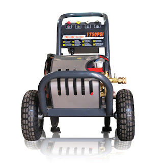

Em đi rửa xe toàn thấy người ta dùng loại kiểu dáng như này; Em nghĩ tầm 10 củ thì không có đâu ợ; phải hơn thế nhiều; Hành nghề kiếm cơm thì nên đầu tư xứng đáng, lìu tìu bóc ngắn cắn dài không ăn thua đâu.
Cũng tại tiệm nhà em kinh doanh nhỏ thôi, lâu dài mà xe nhiều thì chắc chắn phải đầu tư con máy khỏe hơn rồi ạ!
Em cũng đang kiếm con máy như hình cụ, tầm 10 củ là vừa đủ với tần suất xe nhà em cụ ạ, mà có nhiều loại quá, đa số hàng tung của nên chả biết chọn làm sao
Tuyền hàng tàu mà cụ; cụ thích thì lượn vài hàng rửa xe xem người ta dùng loại gì thì mua theo thôi. Cơ mà đã rẻ thì khó mà thơm, đã thơm thì không rẻ :D

Chủ yếu do chỉnh tia thôi ợ. Nếu để tia chụm thì bay luôn cả sơn nên khi dùng phải chỉnh tia hình xẻ quạt để giảm áp lực của nước. Ở nhà em vẫn cùng lại mini giá 1,6 củ để rửa thấy khá ổn :)) ngoài ra có thể dùng để phun sương mù để tưới phong lan; Dùng tẩy rêu mốc ở sân; Dùng để thông tắc đường nước nhà bếp khá tiện dụng :bz
Cái em xài là loại giống như này
