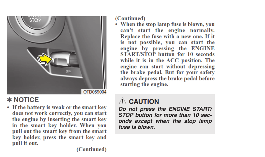

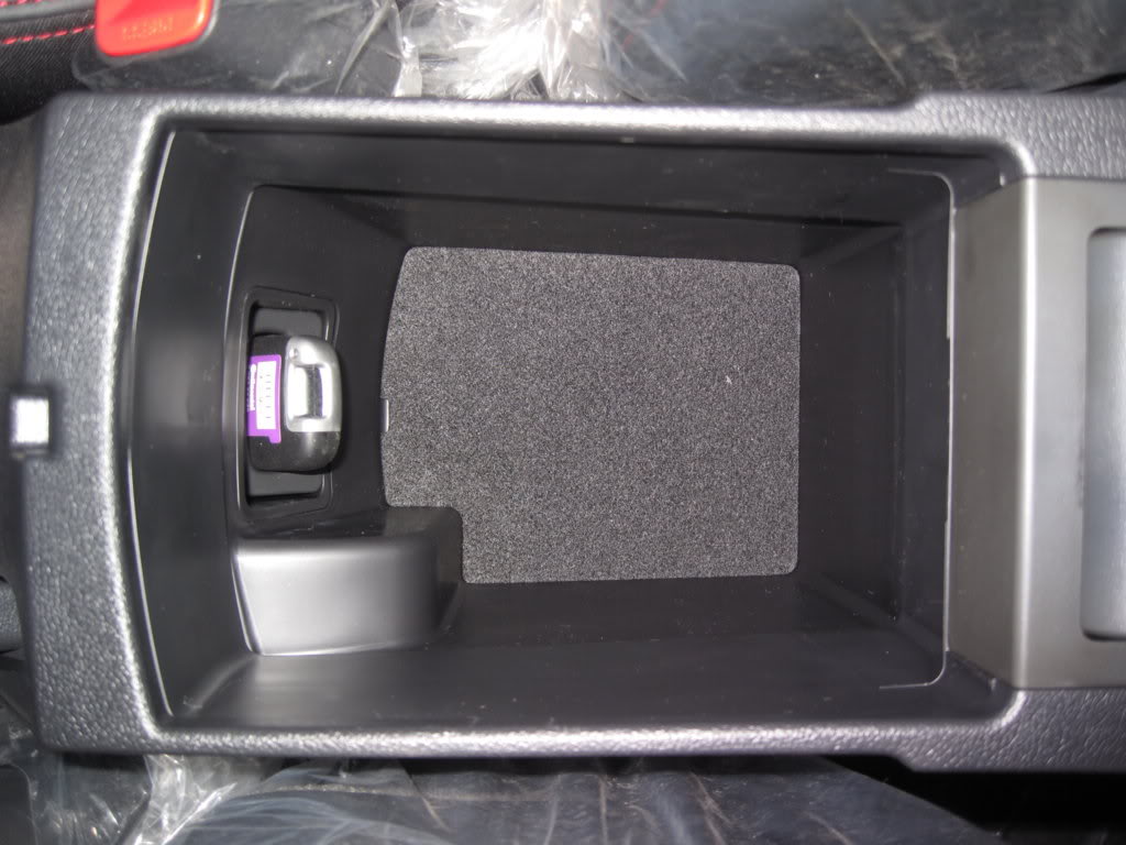

Các cụ cho em hỏi là cái hốc để nhét smart key của Forte ở chỗ nào ạh. Đọc HDSD thì thấy mà tìm hoài trên xe ko thấy. Chỉ có 1 hốc to to bên trái thôi. Trong TH hết pin thì e ko bít nhét nó vào đâu ạh?

Copy & pate trộm về hộ cụ đây. 1 trong 2 chỗ này:

àh, thanks các bác.
Em tìm bên ngoài như trong hdsd thì ko thấy, vậy chắc nằm trong hộp rồi.
